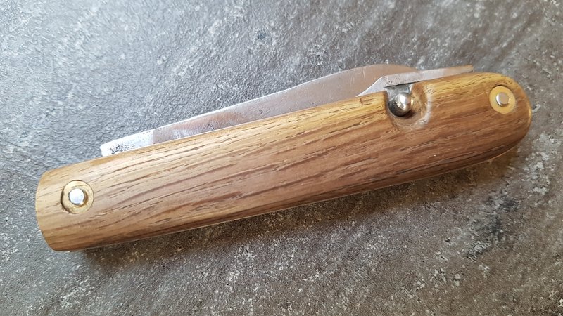

Messagepar lapin » 09 Oct 2020 10:14
Et voici la conclusion … bon, je ne suis pas un pro de la photo et je pense que cela pourrait nettement mieux rendre compte tenu de ce que je vois quand je l'ai en main …
La lame n'est pas terrible :roll: mais elle conserve son côté ancien du grand-père de mon copain …
