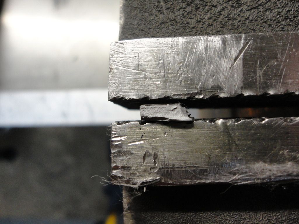

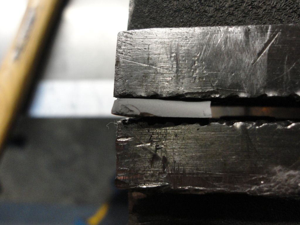

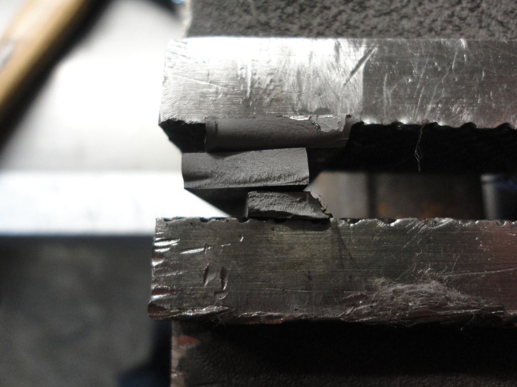

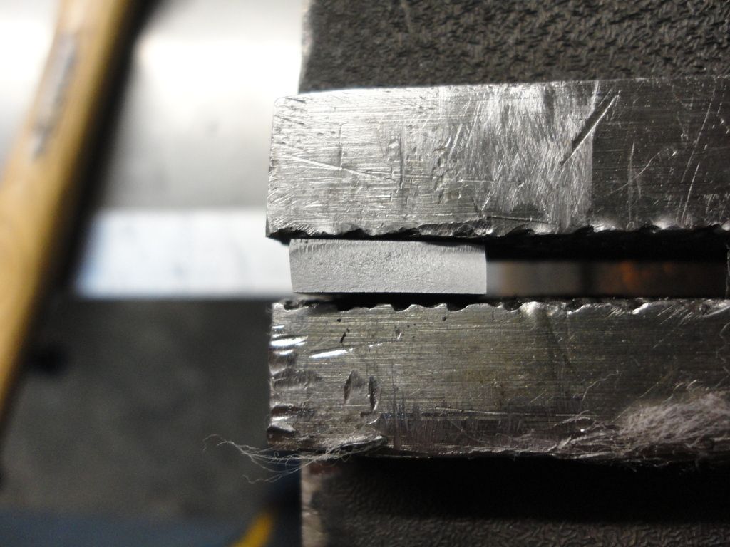

Messagepar giom » 01 Fév 2017 22:52
Bon, alors...
J'ai fais mes éprouvettes, donc sur de l'acier xc75 de chez eurotechni.
La première :
- chauffe à 800° pendant 5min
- trempe dans dans le bac d'huile ( de friture ) a 50°
- casse
La seconde :
- normalisation 30 secondes en brassant à l'air libre jusqu'à ce que l'échantillon soit quasi noir
- répéter les étapes précédentes 3x
- dernière chauffe à 800° pendant 5min
- trempe dans dans le bac d'huile a 50°
- casse
La troisième :
- normalisation en plongeant 2 secondes dans le bac de trempe
- casse
Les trois sont bel et bien trempées, la lime ne mord pas et se brisent net après quelques gros coups de marteau. Ca ne plie pas.
Voila messieurs je vous laisse commenter :chin:

Messagepar G-M » 02 Fév 2017 12:29
Ton étau est dégueulasse :o

Messagepar Ewok » 02 Fév 2017 12:51
Cela n'est pas très rassurant..
Barre de m... je pense tout simplement ?
Bon moi j'avais prévu de faire des essais ce soir. Je ne connaissais pas la normalisation forcée (qui semble donner un grain correct), j'essaierai si jamais le grain est encore dégueulasse après des normalisations classiques (avec un ventilo).
Par contre pour cette fameuse norma forcée, si j'ai bien compris c'est juste deux secondes dans de l'huile à température ambiante ?

Messagepar giom » 02 Fév 2017 13:02
Ewok a écrit:Par contre pour cette fameuse norma forcée, si j'ai bien compris c'est juste deux secondes dans de l'huile à température ambiante ?
Huile a 50°, j'utilise le même bac que pour la trempe. Deux secondes dedans, en brassant doucement d'avant en arrière. Puis direct au four pour la rechauffe.

Messagepar giom » 02 Fév 2017 13:50
G-M a écrit:Ton étau est dégueulasse :o
:P
