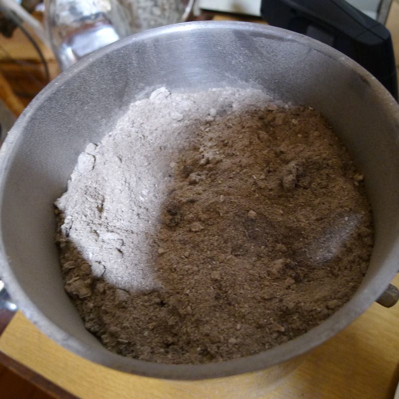

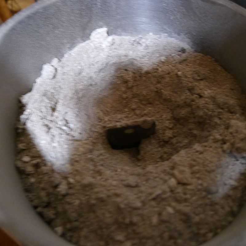

Je fais des éprouvettes sur 2 plats d'xc75 de 4mm (10/3)
Sur la première, j'ai fais une normalisation à 770°, refroidissement moulin et enterrage dans de la cendre de bois. Ce que je ne sais pas c'est combien de temps doit-elle rester dans la cendre jusqu'à ce que je puisse la tremper.

Hem .. dslé pour les photos :ange:

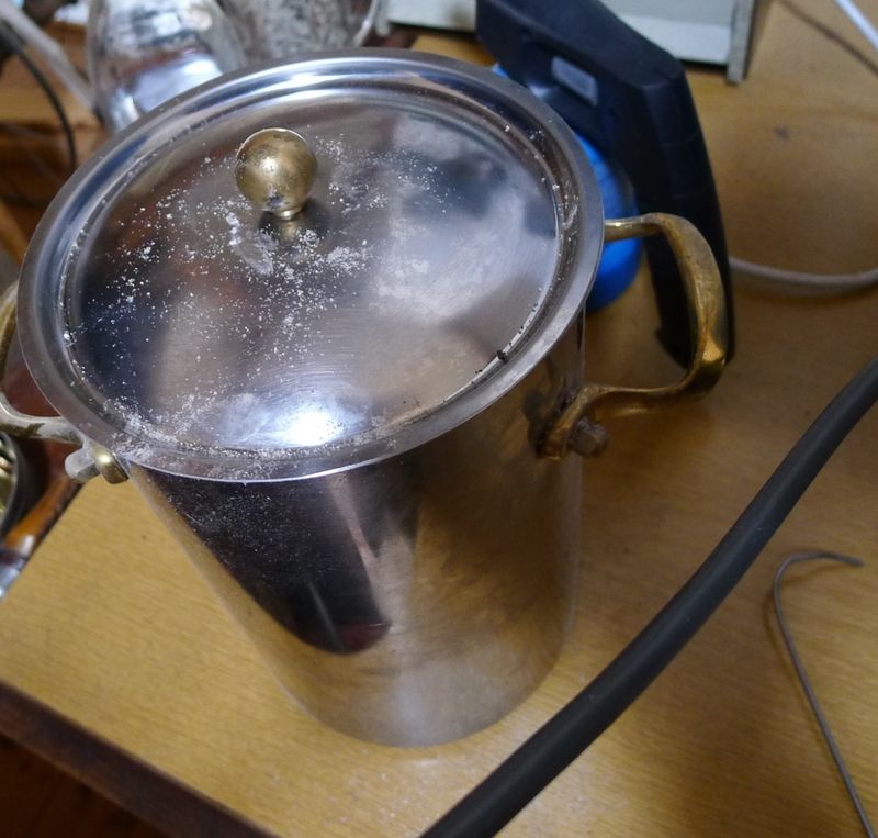

désolé c'est pas d'une grande aide pour répondre à ta question... mais on dirait une urne ton truc :roll:
Et si j'mets mon doigt là ?

Messagepar you » 20 Mar 2015 15:59
verbalinsurection a écrit:désolé c'est pas d'une grande aide pour répondre à ta question... mais on dirait une urne ton truc :roll:
C'est une trempe "Grand-mère".
Important d'impliquer les ancêtres dans la fabrication d'une lame.

Messagepar Lebowski » 20 Mar 2015 16:06
Bah.. tu sais .. on passera tous par là hein.. Donc tant qu'à faire.. j'ai pu racheter sur ebay l'urne funéraire d'un vieux moine coutelier qui vivait en slip en taule toute l'année. Ya pas mieux comme cendre y parait :parfait:
G-M a écrit:En fait tu fais quoi là?
Je ne comprend rien. Tu me fais peur.
Méheuuu pis d'abord c'est toi qui me fait peur :bouhouhou:
Ben je veux juste regarder les grains quoi ..
celle qu'est dans la cendre j'ai pensé lui faire une normalisation avant une trempe, donc la elle refroidit dans la cendre après avoir été à 770° et refroidie en faisant le moulinet :bouhouhou:
Et l'autre je lui ai fais une trempe normale avec tout le protocole.
Je voudrais comparer les grains entre les 2 c'tout :bouhouhou:

Messagepar Lebowski » 20 Mar 2015 16:08
Je veux comparer avec ou sans normalisation avant trempe

Messagepar Lebowski » 20 Mar 2015 16:19
Lebowski a écrit:Je veux comparer avec ou sans normalisation avant trempe
Donc celle qui est dans la cendre, dans mon idée elle est en train de se normaliser, puis après je la trempe comme j'ai trempé la 2ème, je pète les 2 et je compare
