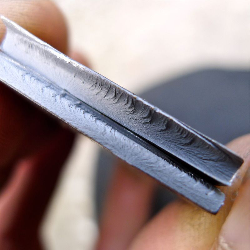

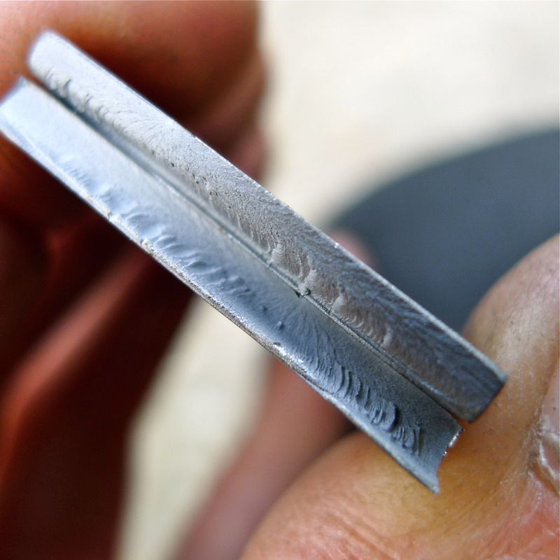

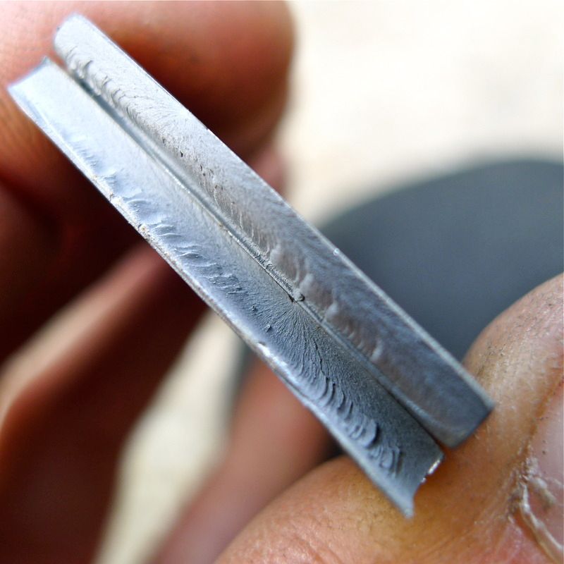

Messagepar Lebowski » 20 Mar 2015 17:29
Genre au lieu de tremper la "normalisée", la casser directement et la comparer au xc75 reçu frais d'usine ?
La par exemple, je viens de péter celle à qui j'ai fais une trempe sans normalisation :
En plus c'est beauuuu on dirait... des vagues sur le sable

Messagepar Lebowski » 20 Mar 2015 17:31
810° pdt 4mn (4mm), plonge immédiate dans l'huile à 60°

Messagepar G-M » 20 Mar 2015 17:37
Tu aurais pu mettre tout four a température de normalisation
normaliser trois fois une des deux eprouvettes
Mettre ton four a tempereture de trempe
tremper les deux.
Casser les deux.
:blase:
