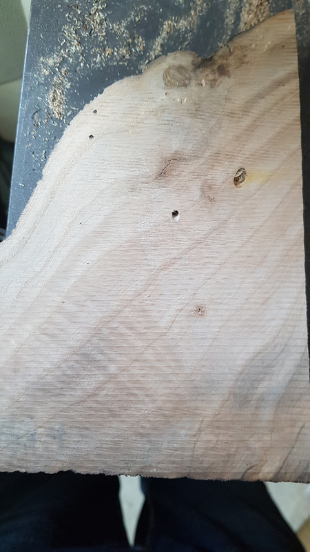

kurios a écrit:Ça ressemble assez à du frêne effectivement.
Je dirais ça aussi :chin:

kurios a écrit:Peut être un vieux chêne mais rien de moins sur, comme ça ça me fait penser à un vieux bois dont le vernis s’est barré en partie et qui a grisé sur les parties qui ne sont plus protégées...
vous etes fort quand meme !
C'est du vieux chene que j'ai "ebenisé" sous vide avant de poncer la partie noircie par l'acetate de fer
Perso j'aime assez le resultat

lapin a écrit:un bout de bois qui traîne dans mon jardin depuis plusieurs années que je ne sais pas ce que c'est ..
Super sec et super dur … très peu attaqué et malgré les années il est resté pas pourri
Si vous avez des idées
Têtard de frêne en effet
