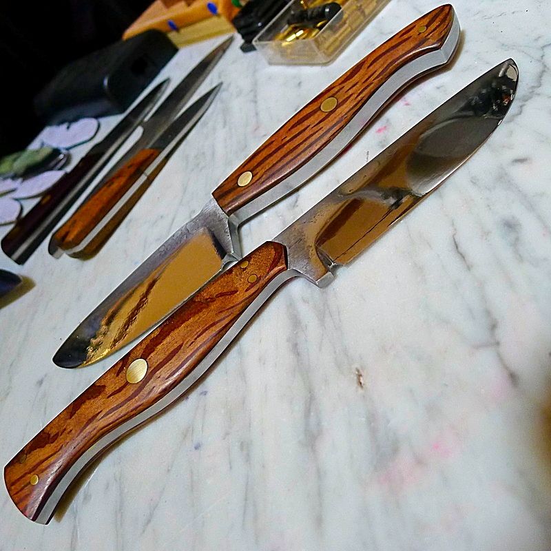

Messagepar Lebowski » 24 Mar 2015 13:41
OUi effectivement avec le wd40 j'ai pu en enlever une bonne partie, mais il en reste. Cette saloperie a pénétré le bois, elle suit les veines .. le bois n'était pas huilé au préalable faut dire. Je vais continuer à frotter @+ :)
Lebowski

Messagepar Lebowski » 24 Mar 2015 15:57

Messagepar rahansor » 24 Mar 2015 16:53
'tain ça brille!! c'est beau!!!, combien fait la plate semelle, en épaisseur? je la trouve bien épaisse surtout sur celui du haut...
sinon le bois il doit falloir avoir le nez dessus pour repérer les traces non? il rend bien ce chêne...

Messagepar Lebowski » 24 Mar 2015 17:51
:wink: La grosse semelle fait 6mm, l'autre 4. oui Finalement ça va pas trop mal le rendu. Bon la je venais de cirer le bois hein :)

Messagepar Maria » 24 Mar 2015 18:59
C'est vrai que ça brille ! 'Y a du reflet ! :)
Finalement, qu'est-ce que tu as utilisé, à part l'huile de coude, pour enlever les traces ? Que du WD40 ?

Messagepar Lebowski » 24 Mar 2015 19:04
Huile de coude, wd40, le reste est partit avec un mélange de carnauba et de térébenthine :)
