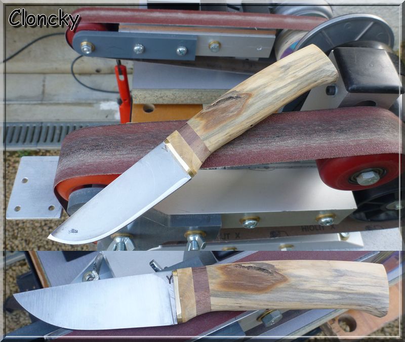

Hello les bricolos,
Miniback N°1 pour le manche et miniback N°2 pour l'émouture :
Mais bientôt un vrai back :spc: …

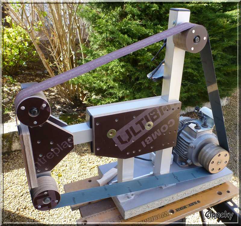

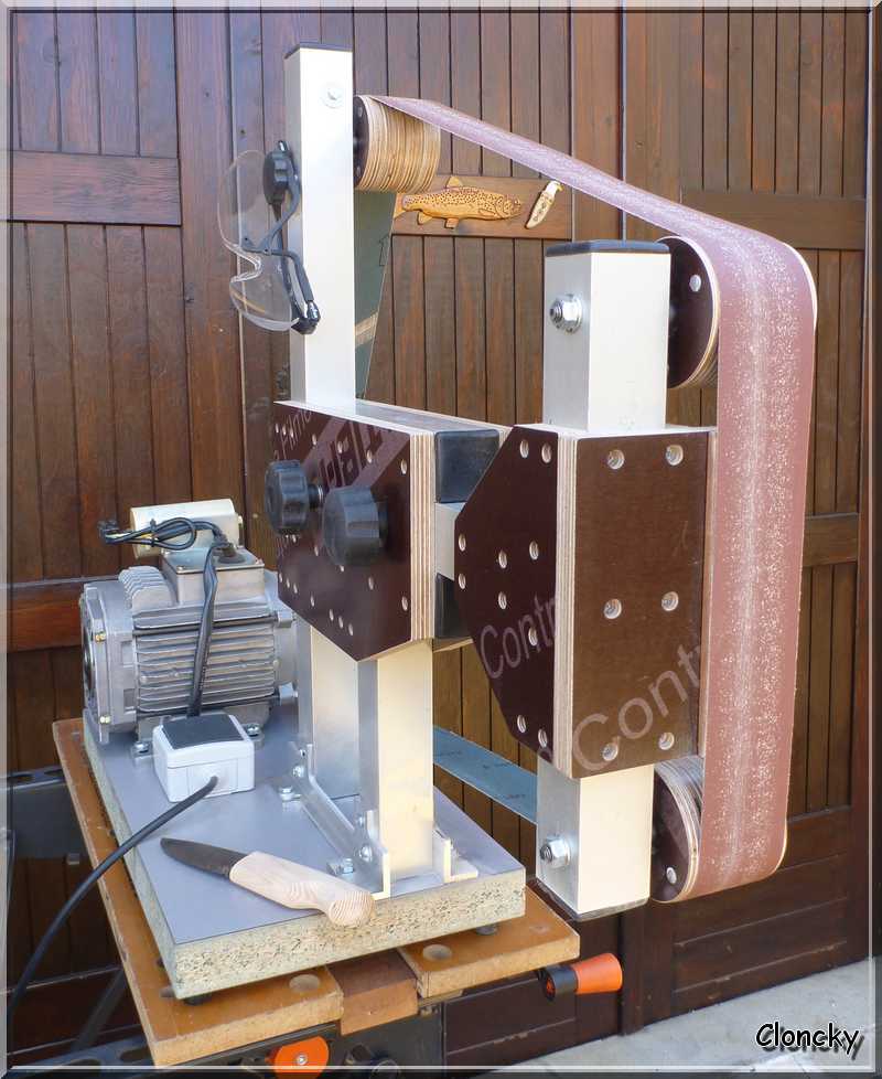

Messagepar Cloncky » 20 Mar 2013 20:23
Yo la compagnie,
Jour de fête :spc: !!!
En attendant la fin de notre aventure "grindeuse" (back en tôle) avec l'équipe des quatres, je termine ce "backalubois" (tube alu de 40 en 2mm d'épaisseur + contreplaqué de coffrage) :
Inauguration aujourd'hui avec un premier essai de réalisation (manche en frêne).
Back destiné au travail du bois, bande de 50x2000 :
Ossature alu 40x2 + contreplaqué de coffrage (assemblage par vis tôle autoperceuse), pour un résultat étonnamment rigide.
Moteur mono 230V ; 3000tr/min ; 1100W
Roue motrice de 100mm ; vitesse 15,7m/s
Galet de centrage et de travail en 4 épaisseurs de contreplaqué + assemblage par tige alu de 6mm (matage aux extrémités) + roulement de roller.
Poids total de 20kg thup
Il me reste à réaliser un petit plateau de travail et un deuxième bras + roue de 150mm.
Bien, les deux "miniback" ont un grand frère...
A + Cloncky
