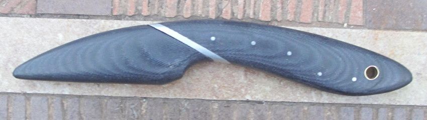

Messagepar zayek » 22 Fév 2016 20:31
joli trompe l'œil !
C'était pas fait exprès. king

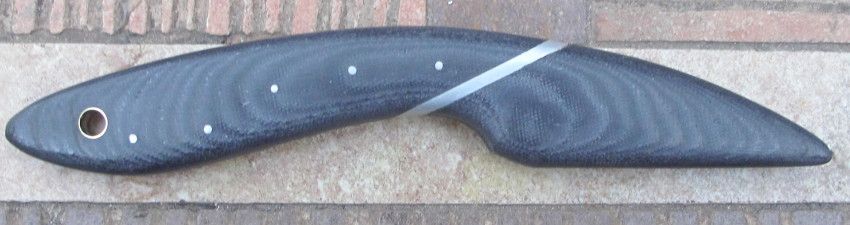

Rivet et passe lacet collé et entré en force, mise en forme et début de ponçage ( 240 ):

Re: Je me lance.
Messagepar marcG » 22 Fév 2016 22:29
Sympa ton jouet pour adulte ! :ange:

Re: Je me lance.
Messagepar verbalinsurection » 22 Fév 2016 22:35
yep il est chouette, faut juste pas qu'il s'ouvre tout seul...

Re: Je me lance.
Messagepar Bonobo » 23 Fév 2016 11:52
Un peu dangereux ouais... Enfin' a un certain âge, on commence a avoir besoin d'un peu de piment!
Jolie vague de rivets!

Re: Je me lance.
Messagepar zayek » 23 Fév 2016 19:29
Une fois décalotté. C'est pour les utilisateurs confirmés. :capello:

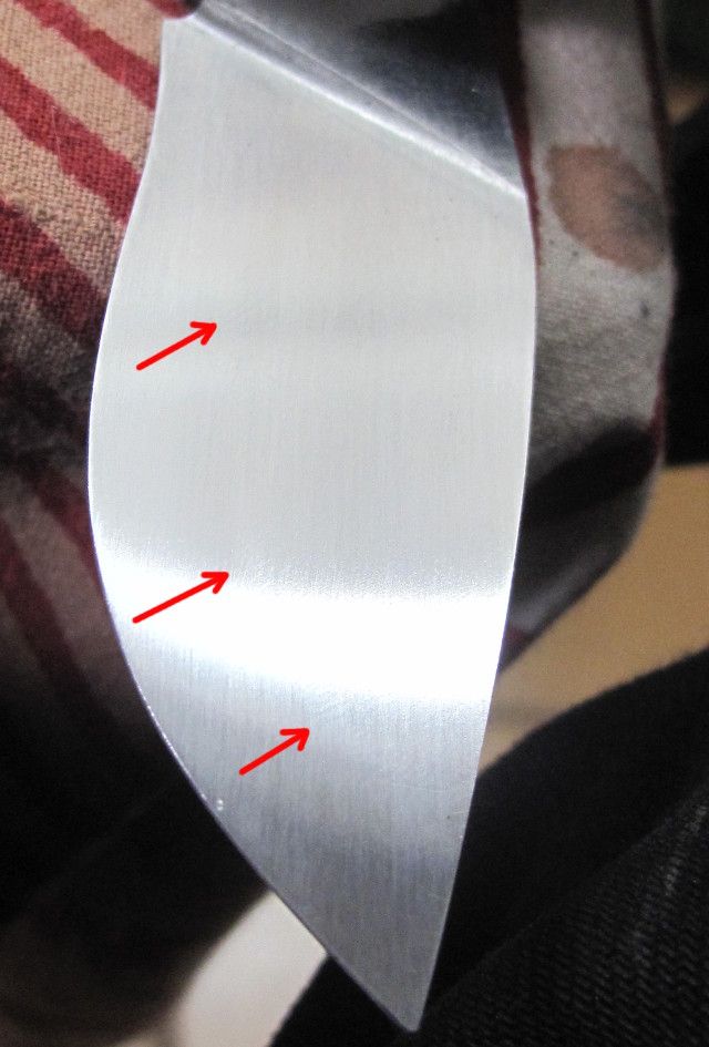

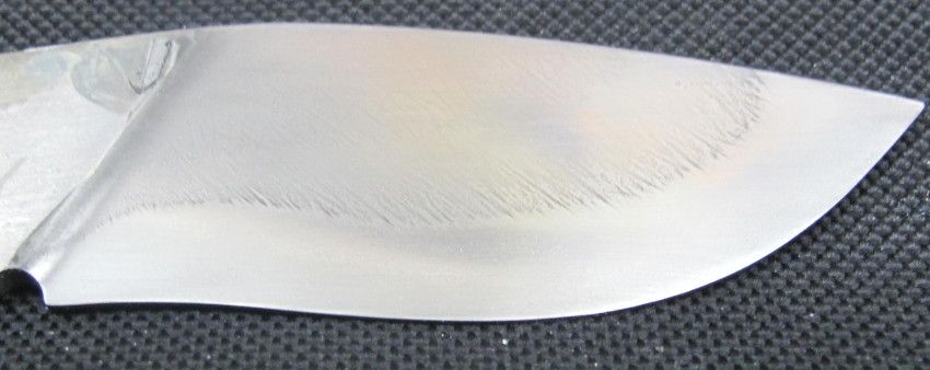

Messagepar zayek » 28 Fév 2016 19:29
Vidéo du cutter terminé:
Je ne suis pas peut fier. :D
Je me demandais pourquoi certain faisaient souvent les même couteaux bah j'ai compris. Je suis partit pour en faire deux autres identique.
Lame du catalan monté à 1000, c'était nickel donc dégraissage acétone, perchlo et:
Les coups de limes partaient en direction de la pointe donc ça ne peut être que le 120 même si ça me parait gros. Je reprend donc au 240.
Je me suis acharné, j'ai déjà refait ma gravure une fois, je vais devoir la refaire et en regardant bien il y a toujours ces foutue ligne. pkt
Je commence a être résigné. Ma ligne sera moche et pis c'est tout.

Messagepar Fred.A » 28 Fév 2016 19:38
C'est du quoi ?
Fred.A
Twilight Calzone
Messages: 8003
Inscrit le: 03 Avr 2010 07:05
Localisation: French Canada

Messagepar Fred.A » 28 Fév 2016 19:44
T'as croisé les passes, non ?
Fred.A
Twilight Calzone
Messages: 8003
Re: Je me lance.
Messagepar zayek » 28 Fév 2016 19:50
Oui.
Un coup en longitudinal puis aux environ des 60 degrés jusqu'à se qu'il n'y ai plus de trace de griffe dans la direction précédente.

Messagepar Fred.A » 28 Fév 2016 20:22
Ça sert pas à grand chose, sauf si tu veux un poli glace. Tu peux tirer en long du début à la fin.

Messagepar kraspek » 28 Fév 2016 23:21
Bah t'as une ligne de trempe.

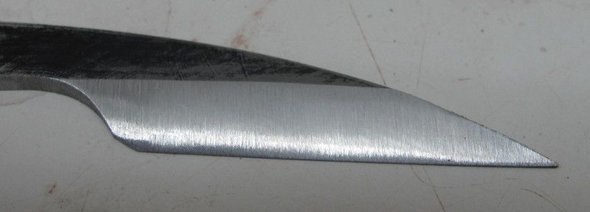

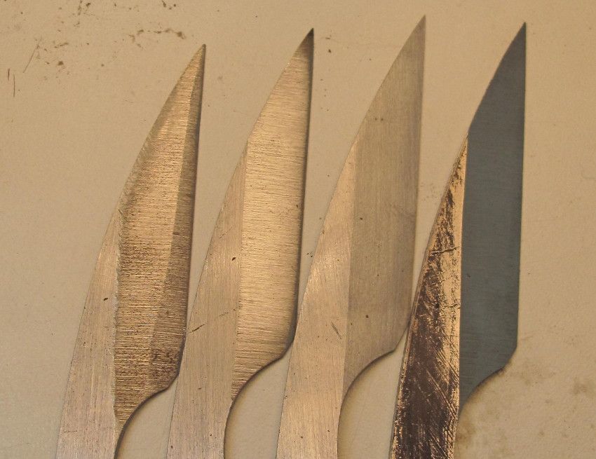

Messagepar zayek » 20 Mar 2016 01:21
Fred a écrit:Ça sert pas à grand chose, sauf si tu veux un poli glace. Tu peux tirer en long du début à la fin.
Ouais mais sans croiser.
Comment savoir quand on en a terminé avec un grain ?
Kraspek a écrit:Bah t'as une ligne de trempe.
Oui.
Je crois que je vais arrêter mes conneries.
Je suis repartit au 80 sur cette lame et je voit toujours ces rayures de merde.
Je vais monter les grains jusqu'aux 1000, perchlo et on verra bien. :roll:
Aujourd'hui, je me suis lancé sur l'emouture à main levé sur mini back.
La première est à gauche.
Raté. Le fil est vraiment trop fin. :D
Les trois autres sont dans l'ordre et de mieux en mieux.
