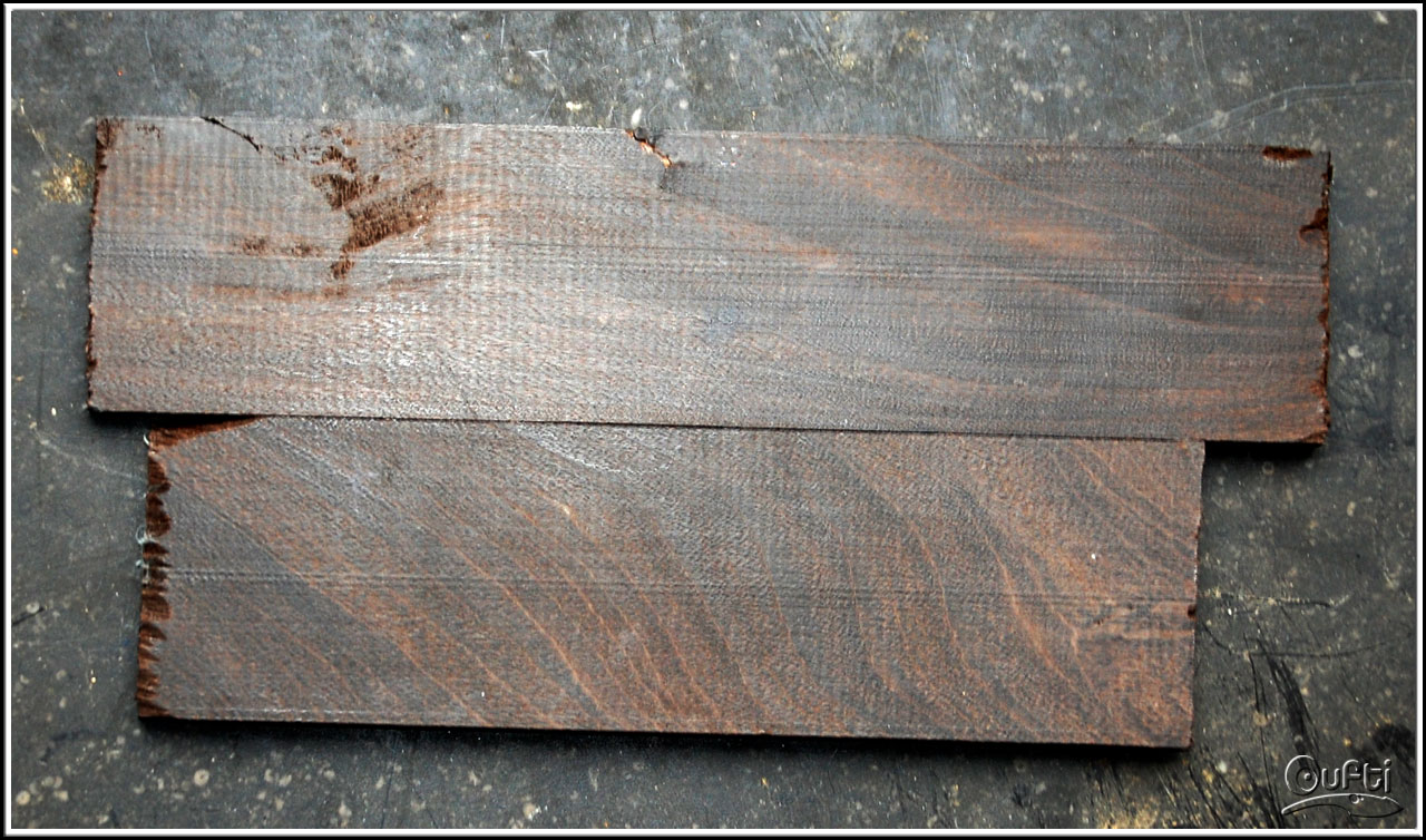

Messagepar oufti » 16 Avr 2009 19:56
Qqun saurait m'identifier ceci ?
C'est à classer dans les bois de fer mais je ne sait plus du tout ou je l'ai eu...
Re: Les bois dont on fait les manches
Messagepar AchimW » 16 Avr 2009 21:56
Bad pictures, mistah oufti! Mais je dirais ziricote ou ébène de macassar.
AchimW
Messages: 371
Inscrit le: 11 Déc 2007 15:42
Localisation: Würselen, Allemagne
Messagepar oufti » 16 Avr 2009 22:09
Et pourtant, j'ai boosté les niveau, le dessin est discret.
Ce sera plus visible une fois poli.
