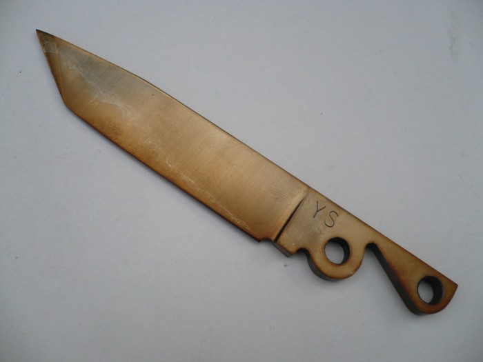

Messagepar Cloncky » 29 Nov 2008 15:20
Salut à tous,
Hier soir je trempe ma future lame de pliant (vieille lime et trempe à l'huile).
Après passage au 400 sous l'eau, je passe un coup d'alcool pour bien dégraisser la lame, puis passage au four pendant 1heure (avec 10min de préchauffe avant de placer la lame) à 220° et une tolérance de 6°(+ ou – 3°) voilà le résultat (la lame est restée une heure de + le four coupé:
Je pense que le truc est assez cartésien, après l’interprétation des couleurs sur photo c’est pas le top. Cependant, je pense qu’il faut en effet être vigilant sur l’uniformisation de cette couleur d’oxydation.
NB : j’ai essayé d’être le plus fidèle possible pour la prise de la photo en fonction de la lumière naturelle et l’absence de reflets, m’est pas si évident que cela (le virtuel ne remplacera pas l’œil…) (le fond de la photo est une plaque d'aglo stratifié blanc).
A + Cloncky

Messagepar Flying Tiger » 29 Nov 2008 15:50
si ton acier est un acier carbone xc75 xc90, ton revenu est parfait en ce qui me concerne.
