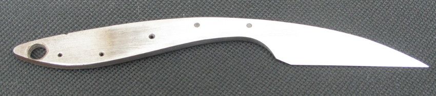

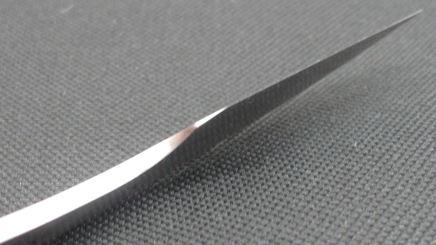

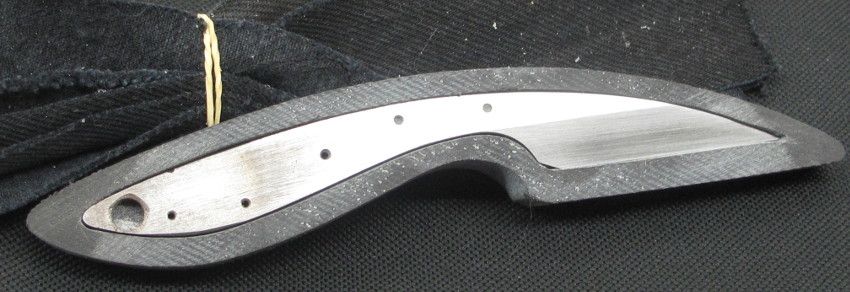

Messagepar zayek » 12 Juil 2016 18:45
Ok. Merci pour les conseils. Ce sera donc 80 et 180.
Lancinant a écrit:… et tu fais des contests d'ouverture de serrure ? :D
Oui. Ca fait des années que je me passione pour tout ce qui est sydtème de fermeture. :D
Bon. Pas trop de temps libre en ce moment. Mon fourniteur de colle m'a envoyé de la colle mauve. Je me suis trompé sur les dimensions en commandant mes aimants et j'ai perdu ma balance. :lol:
Maintenant j'ai tout donc c'est repartit. :D
J'ai trempé les trois kiri.
Par peur de trop chauffer la pointe qui rougi presque instantanément, j'en ai deux dont seul la pointe est trempé.
Je peut retremper direct ou je suis obligé de normaliser ?
Si je doit normaliser. Il fait entre 50 et 60 ° en plein soleil par chez moi. Je chauffe et je laisse refroidir en plein soleil, je doit le plonger dans du sable, cendre ou autre ?
Quelques photo de celui dont la trempe a prise:

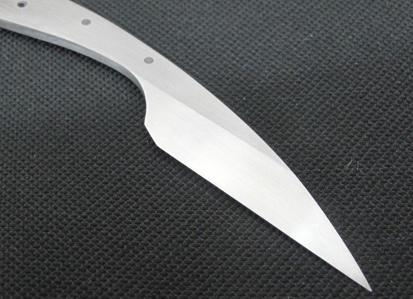

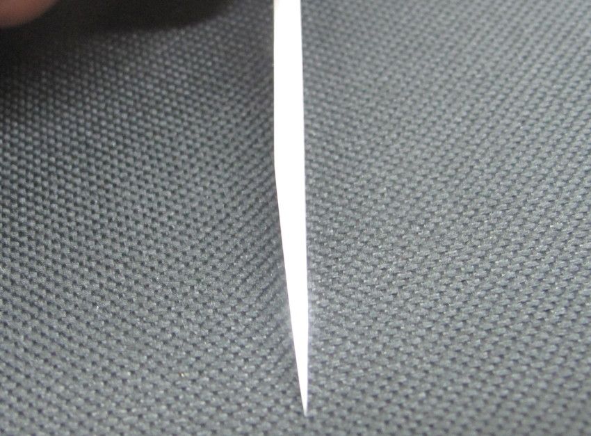

Sur le premier, j'avais laissé 0,4 au fil puis j'avais affûté. Cette fois, il n'y aura pas d’affûtage. Ce sera plus genre ciseau à bois. Il en ai au 240.

Messagepar kraspek » 13 Juil 2016 14:14
Avec le tiré en long en plus !!! J'aurais pas osé… :mouarf:
kraspek
mévatlavé
Messages: 5047
Re: Je me lance.
Messagepar zayek » 13 Juil 2016 19:04
Quoi qu'il a mon ponçage ?
Je ponce toujours de manière longitudinale dans un sens puis dans l'autre pour essayer d'avoir des surface plane. C'est une connerie ?
C'est peut être pour ça que ça me prend des plombes. :D
Le chanfrein et son dos son maintenant miroir. Seul le "ricasso" et les tranche sont resté au 240.
