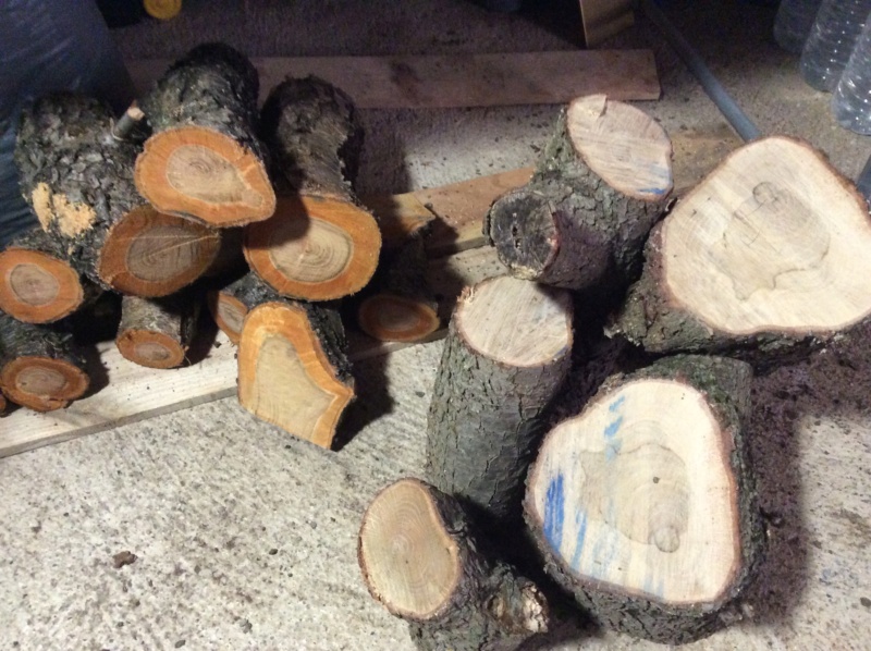

Messagepar Sah » 23 Jan 2021 10:43
Salut les boiseux.
Il y a eu un coup de vent dans mon coin, du coup je suis allé faire un tour dans la garrigue pour voir ce qui était tombé et ce que je pouvais récupérer, une première pour moi. J’ai trouvé une branche d’amandier et une de chêne. Pas énorme mais j’ai pas besoin de beaucoup.
Du coup j’aurais deux questions pour lés spécialistes :
Je dois virer l’aubier avant/après séchage ?
Sur le chêne (a droite) il n’y a un duramen que sur les deux plus grosse section il devient vite inexistant (comparativement à l’amandier) , du coup le reste c’est que de l’aubier ? Direct au feu ?
Sah
Messages: 283
Inscrit le: 25 Oct 2019 16:54
Re: Les bois dont on fait les manches
Messagepar lapin » 23 Jan 2021 11:02
L'aubier n'est pas toujours aussi tendre d'un bois à l'autre.
Sur le chêne, il est bien plus tendre et n'est que très rarement laissé, sauf stabilisation.
L'amandier est un bois très dur et abrasif même au tournage. Je ne sais pas s'il a tendance à fendre mais je dirai que oui s'il est laissé tel quel.
Généralement on scie aux dimensions plus larges.
Pour des couteaux, c'est plus facile que pour le tournage où les pièces sont plus grosses.
Ensuite plusieurs solutions peuvent être utilisées à appliquer sur le bouts pour éviter la fissuration : peinture, cire, paraffine … ou même cerclage.
Surtout ne pas le stocker dans un endroit chauffé ni au soleil.
En général, la question du séchage est très très large et amène souvent beaucoup de discussion, méthodes spéciales, … sur Internet
