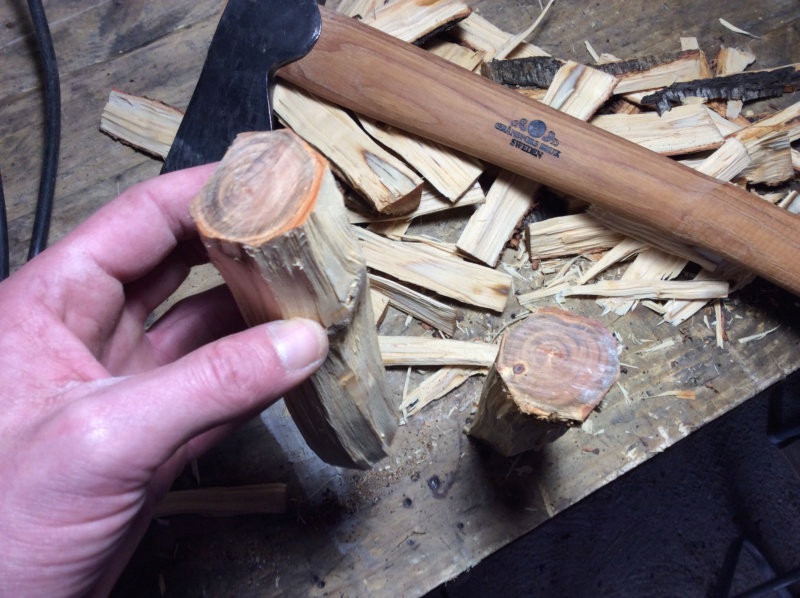

Merci pour ces avis éclairés !
Étant donné que c'est uniquement du bois de récupération, peu importe si j'ai de la perte :wink:

Je ne stabilise que dans deux cas de figure :
- soit c'est vraiment trop mou mais tellement beau que ça vaut le coup (bois pourri, échauffé etc...)
- soit c'est un bois réputé pour gigoter même 50 ans après sa mort (comme la vigne par exemple, qui, en plus, a des parties molle)…
et effectivement pour stabiliser il faut que le bois soit sec sec sec sec !

Merci lapin pour les conseils. Du coup je vais scier les plus gros directement, en plaquettes, par contre j’ai des petits bouts qui font grosso modo la taille d’un manche. J’aimerais les garder entier pour faire des pleins manches, ça craint ?
La cire il faut l’appliquer quand ?

Messagepar Woodtz » 24 Jan 2021 12:33
Dès que possible je dirais, histoire que l'eau sorte lentement coté écorce.
OnnOff préconisait les bougies chauffe plat du Ikea, 100% paraffine, bon marché, accessibles.

Messagepar nwar » 24 Jan 2021 13:13
sinon tu trouve de la paraffine à confiture dans la plus part des supermarchés au rayon bocaux (vide), stérilisation etc... ça coute moins de 10€ le kg.

Messagepar lapin » 24 Jan 2021 15:01
Pas évident de faire un manche sur la partie centrale d'un bois. Selon les bois, le centre peut être trop tendre ou même creux.
Normalement dans un tronc, on dit généralement qu'on utilise que le tiers ou 2 quarts central du demi tronc.

lapin a écrit:Pas évident de faire un manche sur la partie centrale d'un bois. Selon les bois, le centre peut être trop tendre ou même creux.
J'imagine que ça dépend aussi des bois. Le très célèbre buis n'a pas l'air d'avoir un centre d'une densité différente par exemple.
On voit aussi des petits pliant en branche de noisetier.

Messagepar Woodtz » 24 Jan 2021 16:52
A contrario le rosier est creux, et le sureau encore plus ! (Du coup une baguette en sureau c'est con... :D )
