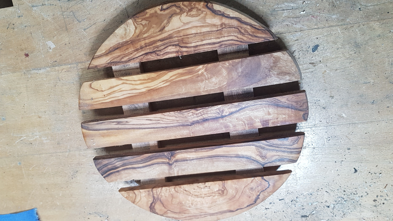

Messagepar lapin » 04 Fév 2021 11:41
Un petit dessous de plat en olivier acheté en vacances pour pas trop cher
Ça va faire plusieurs petites plaquettes en bel olivier

Re: Les bois dont on fait les manches
Messagepar Jonathan P. » 04 Fév 2021 11:44
C'est vrai que tu manquais de bois, toi... :mouarf:

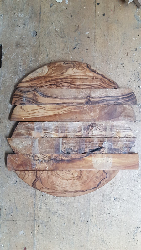

Messagepar Woodtz » 04 Fév 2021 12:03
C'est comme les fossiles, tu peux jamais laisser passer l'occasion de ramasser un bout de bois. C'est viscéral.
J'avais justement brocanté un gros bol en olivier, pour qu'il finisse par traîner avec le reste du bois... :spamafote:
