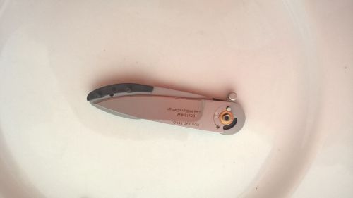

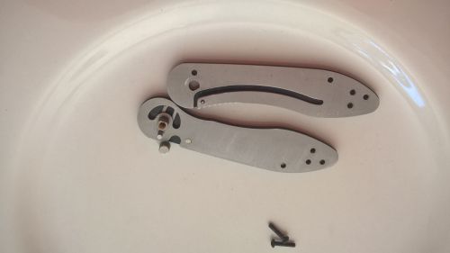

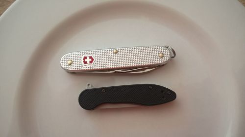

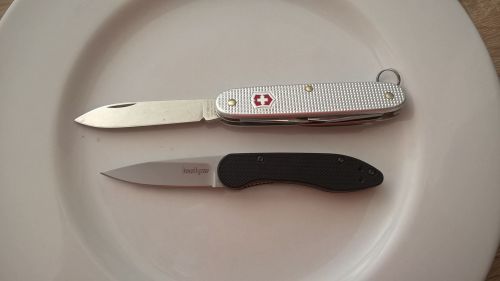

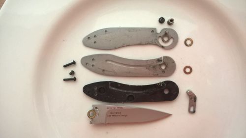

Messagepar NukeFrog » 17 Mai 2018 22:38
Quelques photos d'un (très très) petit couteau que j'aime bien, pas vu sur le forum : le kershaw over drive flipper, génial pour les déménagements et les ouvertures de colis
Seulement voilà, il ne flippait plus trop bicose trop sale
Il manque l'entretoise et une plaquette, l'assiette était trop petite (ou alors j'ai juste oublié de les poser dessus). J'ai eu un peu peur au démontage, le frein filet tenait dur et j'ai eu peur d'abimer la vis d'axe. Mais tout s'est finalement bien passé.
Le mécanisme est thup
REmonté, le revoilà qui s'ouvre comme au premier jour :D
