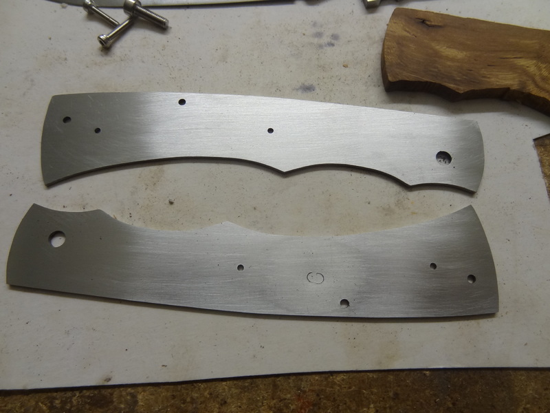

Perçage des platines pour les vis de fixation des plaquettes
Perçage des plaquettes de l'axe de la lame et blocage avec axe + vis = référence
Perçage des trous des plaquettes pour les vis …
ET LA ! BORD... DE ME... je me suis trompé de trou ! TUDIEU ! j'ai percé le trou du ressort et pas le trou de la plaquette.
Et en plus pas de plaquette de rechange ! rogntudju comme dirait Prunelle à Gaston ! LA HONTE !
Bon je recherche dans une chute un morceau de couleur similaire et je me fais une toute petite cheville de 2 mm que je colle et ponce (et hop 1/2 heure de perdu) ! Bon, au zoom ça se voit si on sait que c'est là mais à la fin, on ne verra plus grand chose j'espère !

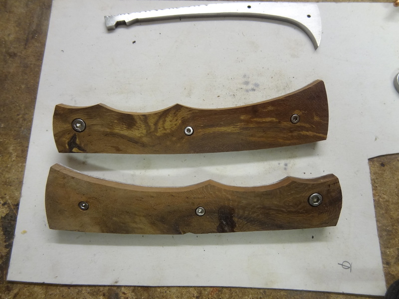

Lamage des trous des plaquettes, taraudage de trous des platines et montage
Détourage au back … le bois est tellement dur que je dois prendre une bande neuve sinon ça brûle :
Plaquettes détourées … vous remarquerez des traces de colles … comme les plaquettes ne sont pas parfaites, il y a une petite fissure naturelle … j'ai injecté un peu de superglue.

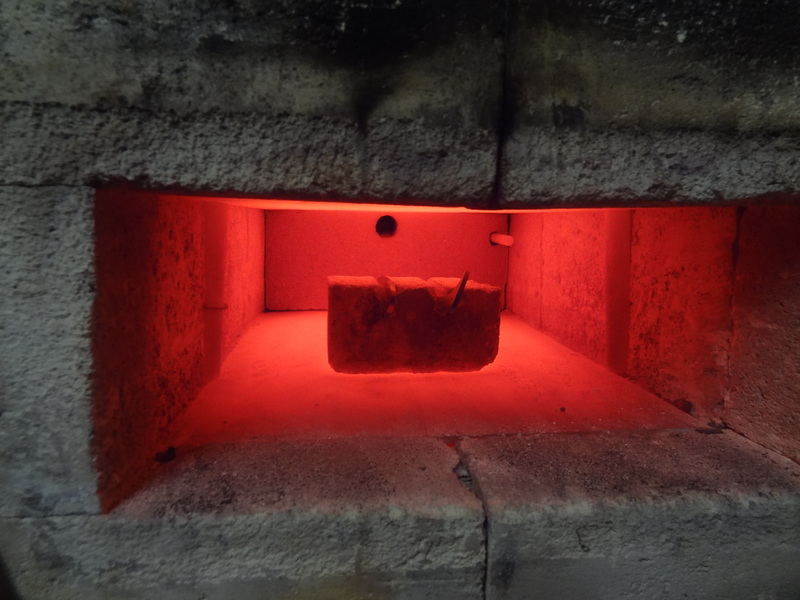

Repos pour les plaquettes, je m'attaque à ma TOUTE première trempe à domicile !
Aménagement dans ma chaufferie :
- four de trempe racheté au boulot
- friteuse avec 4 litres d'huile (50% colza, 50% olive)
- mon four de revenu bricolé
Je me suis fait un petit support en fil d'acier pour le four de revenu
1 heure pour monter le four à 820° … pendant ce temps, je bulle … puis la lame et le ressort sont placés dans le four
Lame et ressort après 4 minutes de maintien à 820° puis trempe dans l'huile avec mouvement d'aller retour dedans

Pendant ces traitements, j'ai fini la mise en forme des plaquettes au back + à la main
On ne voit pratiquement pas le petit rivet qui bouche le trou de la honte !
Par contre, en ponçant l'une des 2 plaquettes, je suis tombé sur une partie de bois plus tendre … c'est les risques avec du ceps de vigne … sur la photo, c'est la plaquette du haut au dessus de la vis du centre. C'est un tout petit peu plus profond à cet endroit !
