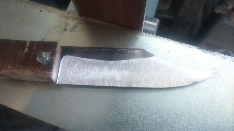

Messagepar senpereko.labanak » 14 Mar 2015 15:39
après trempe et revenu
pour une première suis content de moi :D
mais vous en pensez quoi ? :?:

Messagepar verbalinsurection » 14 Mar 2015 15:44
C'est bien !
Difficile hein d'avoir une ligne d'émouture bien droite ? :D
Entablure un poil trop près du manche à mon gout par contre
Et si j'mets mon doigt là ?

Messagepar senpereko.labanak » 14 Mar 2015 16:06
verbalinsurection a écrit:C'est bien !
je peux pas te dire j'ai pas fait le manche 8)
là c'est juste un bout de bois qui me sert de poignée pour l'émouture

Messagepar leuque » 14 Mar 2015 17:01
Pas mal mais on dirais que tu a fais chauffer ton acier a un endroit ! Fais attention a ce que ne soit pas détrempé

Messagepar Lebowski » 14 Mar 2015 19:27
Je serais toi senpe, à défaut de m'entrainer sur du fer plat, je me ferais un guide comme celui-ci, ça t'évitera de trop gâcher du 75 :
Ya moyen d'avoir déjà quelque chose de propre avec ça, et en parallèle tu pourrais t'entrainer sans guide sur du fer :)

Messagepar senpereko.labanak » 14 Mar 2015 19:46
leuque a écrit:Pas mal mais on dirais que tu a fais chauffer ton acier a un endroit ! Fais attention a ce que ne soit pas détrempé
C est du noir de trempe je devais pas être complètement plat :oops:
mais c est infime je pense que ça partira à l aiguisage
@ leb pour l instant je suis à peu près content de moi je vais persévérer à l xc75

Messagepar leuque » 14 Mar 2015 19:50
ok! tu as quoi comme back?

Messagepar senpereko.labanak » 14 Mar 2015 20:17
leuque a écrit:ok! tu as quoi comme back?
Un titangrinder eco dont je me sers depuis hier
Enfin un back bé ça te change la vie :yet

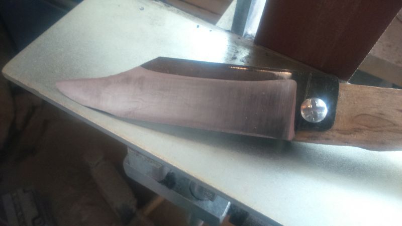

Messagepar senpereko.labanak » 15 Mar 2015 16:07
t'avais raison Verb entablure trop près du manche :?
donc première lame au back en xc75 d'environ 10,5 cm
manche en pointe de corne de zébu noire de 13 cm
longueur totale 22 cm montage 2 clous poids 79 grammes pour un très gros couteau
l'entablure ne se voit plus mais pour un premier au back je suis plutôt satisfait 8)
z'en pensez quoi vous ?

Messagepar Lebowski » 15 Mar 2015 16:11
Qu'avec une entablure au bon endroit et une émouture droite il serait carrément :bave:
Mais c'est cool pour une première thup thup ça a de la gueule.

Messagepar leuque » 15 Mar 2015 16:45
thup thup apprivoise ton back et tu va cartonner!

Messagepar verbalinsurection » 15 Mar 2015 16:55
Il est très sympa !
beau noir ce manche
