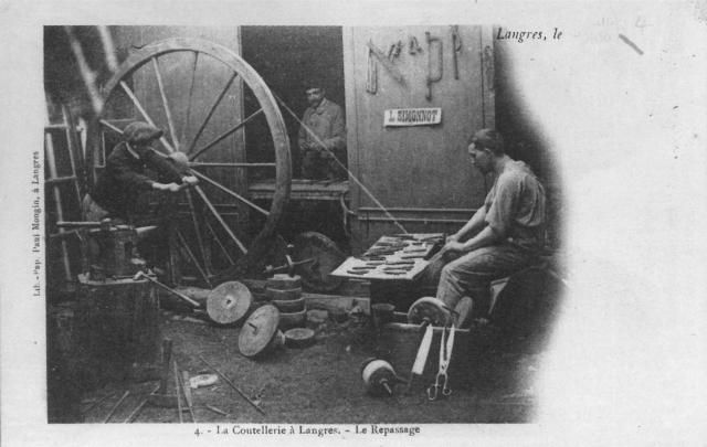

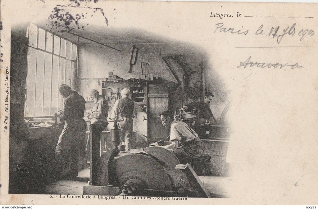

Messagepar baalot » 31 Aoû 2018 23:46
Mais avec ces gros axe à pointe là, comme sur la photo de bpc, on change pas quoi que ce soit, si ? Je veux dire, le "bâti", y reste en place, tu te tapes pas le changement d'une meule comme ça dès que tu veux un grain plus fin, si ?
Messages: 42825
Re: meule à eau
Messagepar bpc » 31 Aoû 2018 23:50
baalot a écrit: tu te tapes pas le changement d'une meule comme ça dès que tu veux un grain plus fin, si ?
si, jusqu'à il y a peu, les couteliers n'avaient en général qu'une machine et changeaient sans cesse leurs outils.
bpc
Casse ton back d'abord !
Messages: 3070
Inscrit le: 21 Avr 2009 19:24
Re: meule à eau
Messagepar baalot » 01 Sep 2018 08:28
ça veut dire que les montants ne sont pas fixés ? Pas de risque que ça ne tourne pas rond du coup ?
Ah non je suis bête, juste les morceaux de bois qui bougent ?
Messages: 42825
Re: meule à eau
Messagepar bpc » 01 Sep 2018 10:04
oui, on écarte juste les bois( un des deux).
tu vois le principe dans la petite vidéo page 5.
dans le fond, ce qui compte ce n'est pas la machine mais les outils.
bpc
Messages: 3070

Re: meule à eau
Messagepar bpc » 01 Sep 2018 13:11
merci spiralo.
je pense que toutes les meules et polissoirs que l'on voient sont montés sur pointes.
bpc
Messages: 3070
