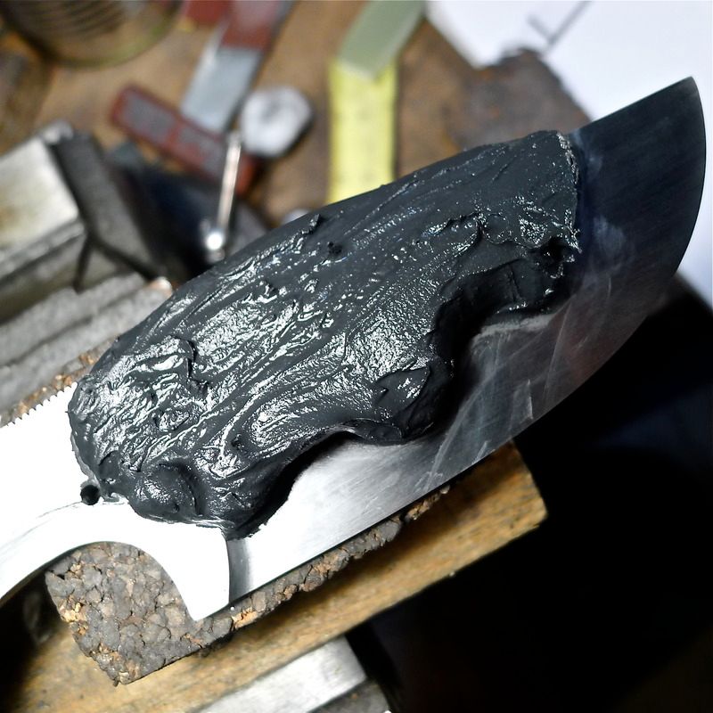

pour la trempe selective, lance toi, ca fait super plaisir quand tu révèle de voir cette ligne de trempe. Pour le mastic, je le laisse bien sécher ( environ 6mm d’épaisseur), ensuite je le ponce a 5mm pour qu'il soit bien régulier. mais tu doit deja savoir tout ca, je pense .

Merci ghost. Oui pour les principes de base j'ai tout noté thup
La je fignole encore 2-3 trucs et en principe je devrais pouvoir le faire aujourd'hui.

Messagepar Lebowski » 05 Mai 2015 12:17
Pas pu le faire hier .. je fais d'abord une face puis je vais accélérer le durcissage au chalumeau, puis l'autre face.
C'est mon 2ème essai de pose :mouarf:
Le premier j'avais tout enduit du premier coup, nickel, sauf que j'avais pas calculé que le mastic mettrait un certain temps à durcir, du coup il arrêtait pas de se déplacer :lol:

Messagepar Ghostdog2807 » 05 Mai 2015 12:49
fait gaffe quand tu le chauffe au flambart, ca fait des bulle qui se perce
perso, je passe un coup rapide ( bien chaud au doigt) mais j'arrete avant les bulles, et je repete toute les 1/2 heure.
au bout de quelque heure, tu peux passer a l'autre coté

Messagepar G-M » 05 Mai 2015 12:53
Moi j'y vais gentiment à la lampe à souder. Quand ça commence à secher à l'exterieur je pique avec une fourchette comme une pâte à tarte. Ca evite le décolement et ça aide l'humidité à sortir.

Messagepar Fred.A » 05 Mai 2015 12:58
Et je trouve que t'as épais de mastic là Leb. Ça gonfle et ça absorbe beaucoup de chaleur ce truc. Chaleur qui mettra un certain temps à quitter la lame lors de la trempe.
Mais c'est peut-être juste l'impression que la photo donne. :songeur:

Messagepar G-M » 05 Mai 2015 12:59
D'accord avec la midinette.
D'autant que c'est un xc75 c'est ça?
