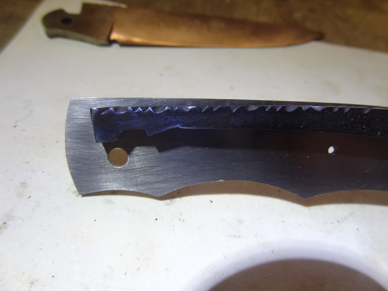

Messagepar lapin » 17 Nov 2014 21:25
Merci à tous encore !
Bon ben j'ai pas pu attendre la fin de la semaine avant de constater le résultat avec ressort en fonction !
Lame et ressort après revenu d'hier soir … on voit bien la différence de couleur à cause des traitements différents !
Déport de ressort avec les 2 clous montés
VACHE … DUR DUR à monter … le ressort est assez raide :
Position ouvert :
Position fermé :
La lame n'est pas trop mal centrée …
Par contre, dur dur à fermer et même impossible à le rouvrir une fois fermé … Et HOP je démonte, un petit coup de lime sur la forme qui bascule la lame entre les platines et HOP il s'ouvre bien mieux ! (merci les limes aiguille Valtitan pour limer de l'acier trempé)
Par contre, il va falloir sérieusement revoir à l'ouverture … tranquillement quand j'aurai plus de temps !
QUESTION A VOUS :
Je me demande si je ne devrais pas plutôt réduire l'épaisseur du ressort pour diminuer sa raideur !… Vous en pensez quoi ?
Sinon, me voilà rassuré sur le résultat … Y'aura à ajuster tout ça … je peux dormir tranquille
Enfin, pour protéger les plaquettes et bien les faire briller, j'ai ça que j'utilise pour mon tour à bois … vous connaissez ? Vous en pensez quoi ?

Messagepar verbalinsurection » 17 Nov 2014 22:09
thup Il va vraiment être sympa, la suite ! la suite ! :D
Et si j'mets mon doigt là ?
http://lcdd.stass.eu
verbalinsurection
Eggplicit Lyrics
Messages: 6410
Localisation: Chartres
Re: [WIP] le premier du lapin
Messagepar marcG » 17 Nov 2014 22:10
Les couleurs :shock:
Le bleu du ressort est magnifique!!!
J ai pas retrouvé, quel acier tu as utilisé?
