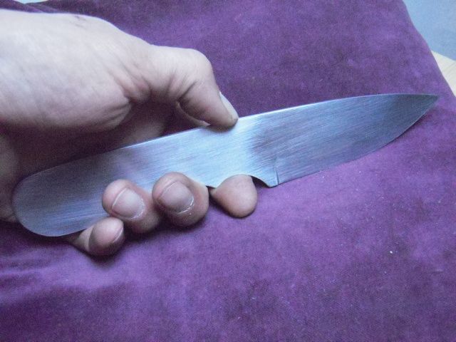

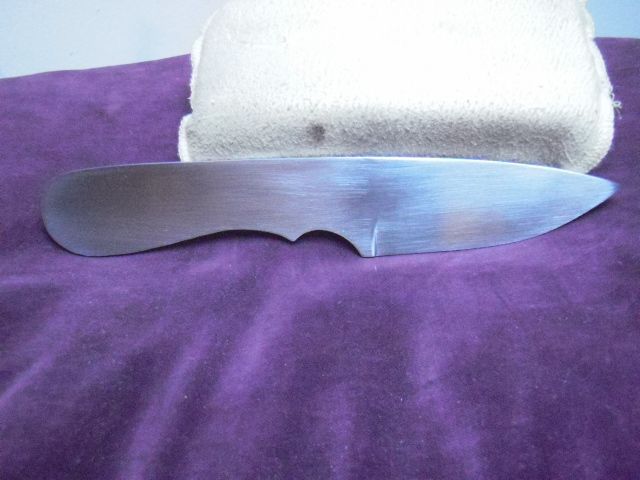

Bref, enfin fini la mise en forme et la frotte au grain 120/180, je vais monter en 240 puis 400 et faire le TT (demain :wink: )

Messagepar Lebowski » 14 Avr 2014 19:05
En fait j'hésite à monter plus haut que 240 … me demande si c'est nécessaire …

Messagepar nwar » 14 Avr 2014 20:16
Lebowski a écrit:En fait j'hésite à monter plus haut que 240 … me demande si c'est nécessaire …
avant la trempe non.… si t'es nickel en 240 c'est déjà très bien !

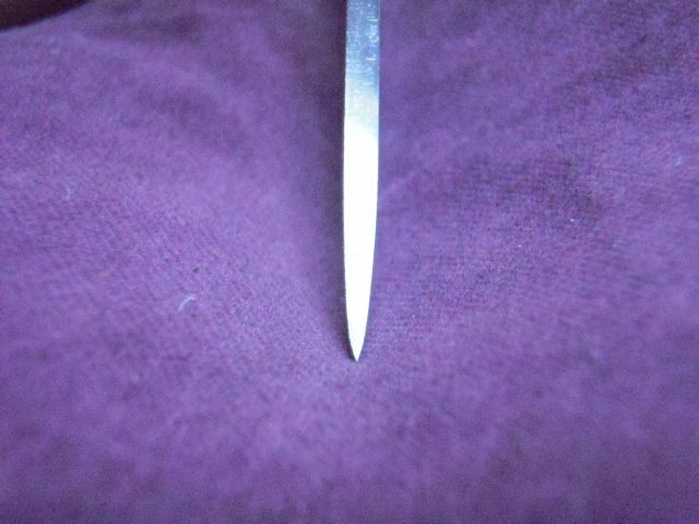

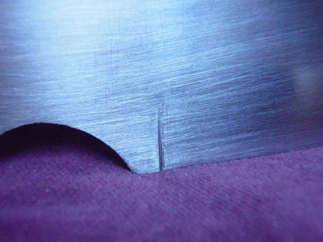

Messagepar Lebowski » 14 Avr 2014 20:48
Ok G-M en fait c'est du 3mm, pas 4 comme je l'ai dis au début, me suis gouré. Au fil j'ai 0,8 et ça remonte sur 11 mm .. fais chier ..
J'avais oublié qu'il fallait 0,3 sur 15 … je reprends demain 8)

Messagepar G-M » 14 Avr 2014 20:54
Tu sera plus heureux comme ça thup

Messagepar Lebowski » 14 Avr 2014 22:24
D'ac ! merchi :D
G-M a écrit:Tu sera plus heureux comme ça thup
Yep, et merci pour le rappel au fait.
tain … re-limage et re-frottage en perspective … vais finir par craquer pour un titangrinder. :baille:

Messagepar nwar » 15 Avr 2014 00:04
pas forcement d'accord avec g-m.… j'ai découvert les lames épaisses en faisant mes deba (que j'ai fait en 3mm) et franchement, si l'émouture est bonne ça marche ! J'utilise mon prototype tout les jour ça marche mieux que pas mal de couteaux indus en 1.8mm ! même pour couper du très très fin. Une fois que le tranchant est passé le reste suit. Et même ça écarte ta tranche du morceau ce qui n'est pas si mal.
Y'a clairement un geste à prendre, mais j'aurais du mal à me passer de ce genre de lame aujourd'hui.
Bon, après, je ne peux pas juger de l'influence du chisel et du concave au dos vu que je manque de comparaison.

Messagepar Lebowski » 15 Avr 2014 21:29
Ok donc j'ai remonté l'émouture à 15 puis affiné le fil à 0,4. Apparemment j'ai réussi ma trempe (test de la lime probant), je viens de nettoyer la lame à la frotte au grain 120 car à 180 les traces ne partaient pas. Comme je suis dessus depuis ce matin j'arrête pour aujourd'hui, mes doigts se sont mis en grève et mon coude droit menace de me faire un procès :bouhouhou: .
Je continue jeudi :yet
