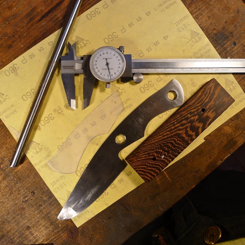

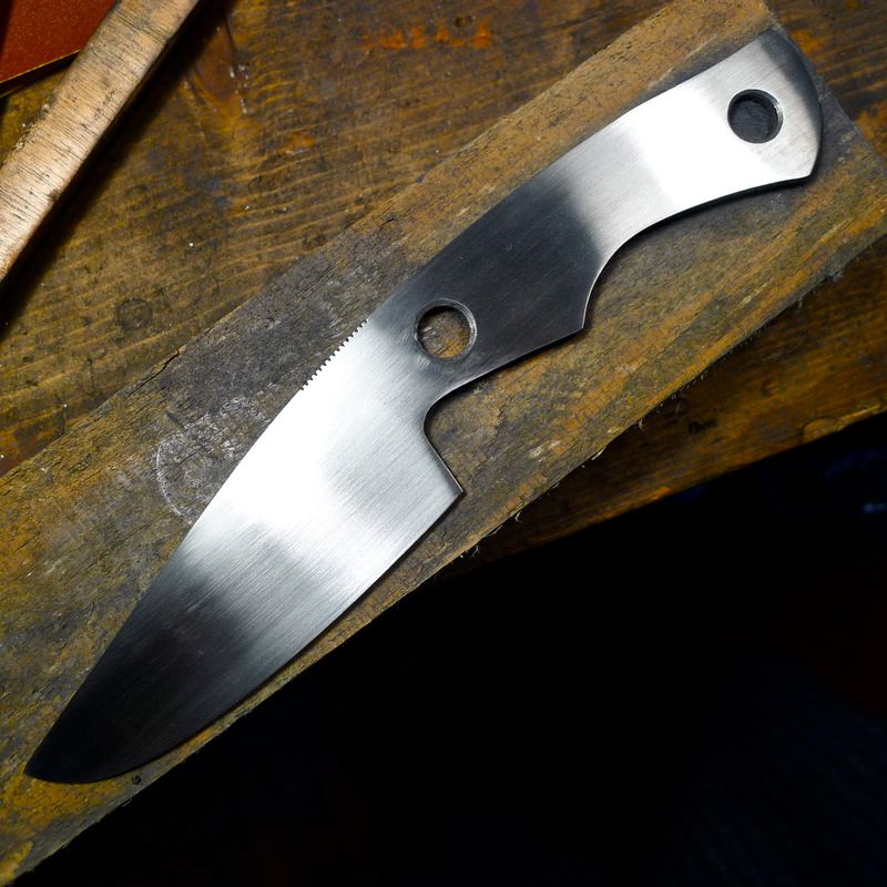

Bon j'ai très légèrement retouché la forme à 2 endroits : le talon de la lame qui est à présent légèrement incliné alors qu'il était droit et un amincissement de la bosse du milieu du manche, ça lui donne un petit peu plus de dynamisme, enfin selon moi .
Et percé des trous de 10. Je vais mettre que 2 gros rivets acier. Le bois c'est du wengé flammé.

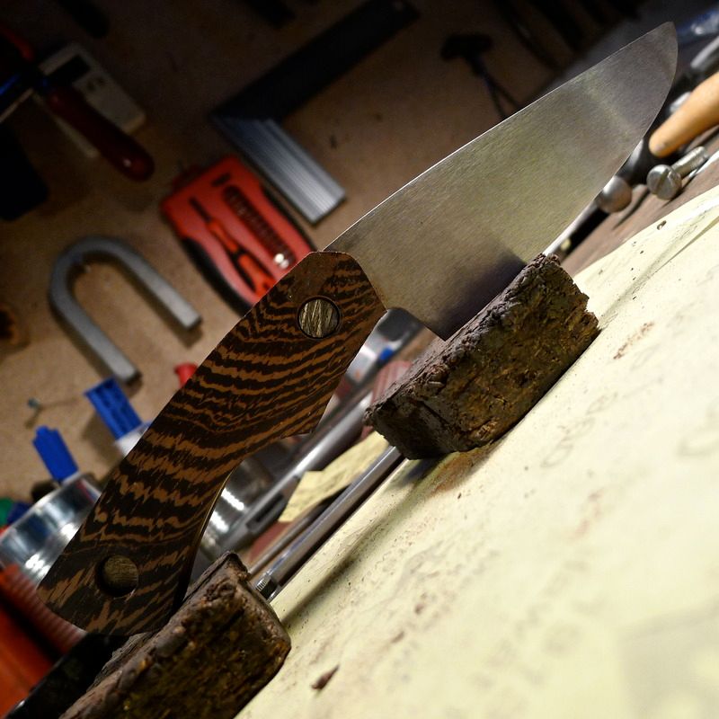

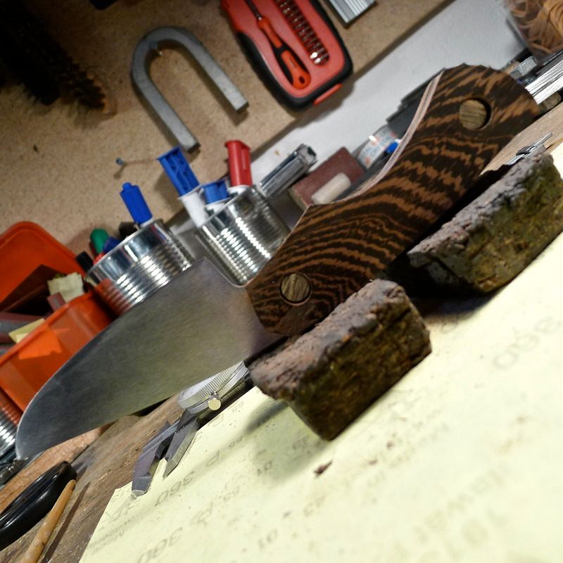

Oui elles sont belles. Un petit pré-montage pour se faire plaisir :

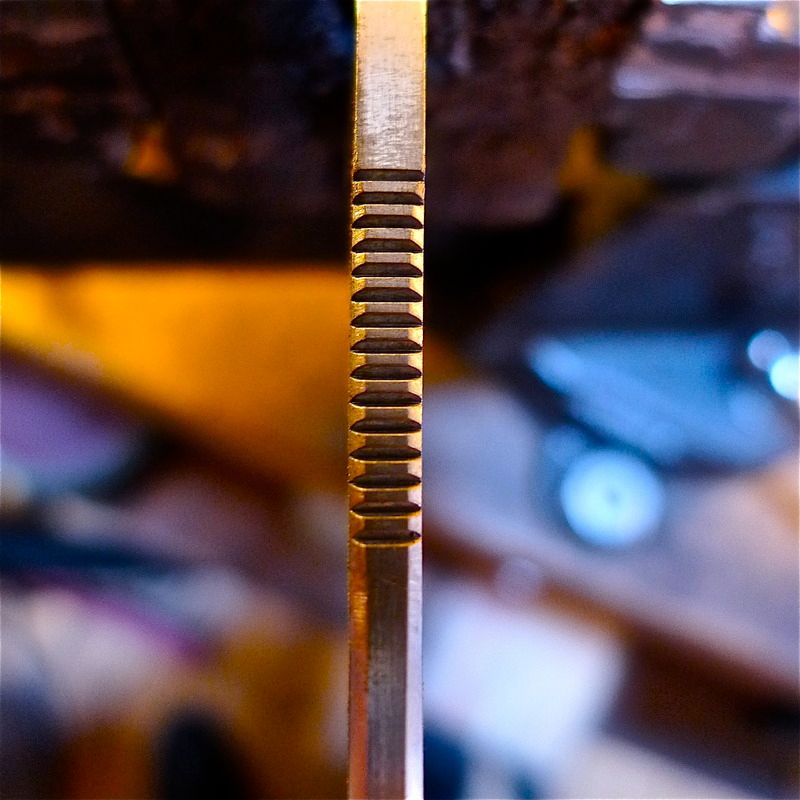

Cannelage
Chanfreinage
Je suis en train de tout poncer à 400, j'arrondis les arrêtes . Bientôt la trempe :chin:

Messagepar verbalinsurection » 27 Juil 2015 14:27
ces rainures sont top.… il m'en faut !
Bien l'idée du chanfrein !
(mais t'aurais pas du boire avant, il est pas droit :mouarf: ) ou alors effet d'optique ?

Messagepar Lebowski » 27 Juil 2015 14:40
verbalinsurection a écrit:ces rainures sont top.… il m'en faut !
En fait les lignes du chanfrein sont plus ou moins droite mais il y a cette rayure la .. je posterai des toffs quand ce sera plus net :wink:
