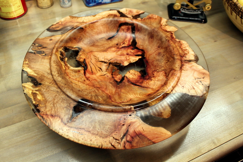

lapin a écrit:C'est vraiment chouette … j'ai vu des couteaux avec plaquettes en noix de banksia avec inclusion de résine et ça fait super beau !!!
Pour la technique, je pense qu'il faudrait pouvoir le faire sous vide pour éviter les bulles.
Sous pression plutôt, sous vide ça fait plein de mousse et t'en fous partout
Messages: 13219
Re: Les bois dont on fait les manches
Messagepar kurios » 31 Déc 2022 12:11
lapin a écrit:Je viens d'aller faire un tour sur le site Epodex et ça a l'air vraiment de super produits. On peut même couler jusqu'à 10 cm et je me demande si ce serait possible de faire du tournage pour une pièce qui a été coulée partiellement avec cette résine …
Cherches sur youtube il y a des centaines de videos de mecs qui tournent des mix epoxy/bois ou autres matériaux.
J'en ai fait aussi, mais sans pot à pression il reste des bulles et la résine a tendance à faire des éclats au tournage.
Et puis la résine coûte cher et il y a beaucoup de perte, attention aussi à la qualité de ton moule, c'est très fluide et le moindre trou tu fous tout par terre (en général tu t'en aperçois trop tard)

Il me semble que Marco (nwar) faisait ses stabilisations sous vide …

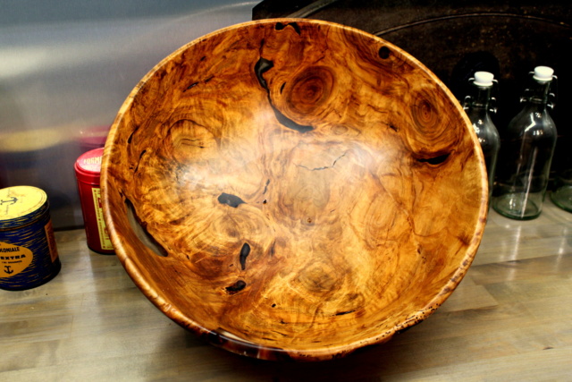

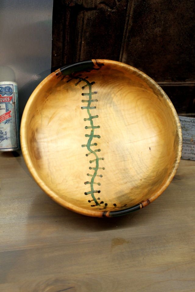

Sinon ils sont chouette tes bols
