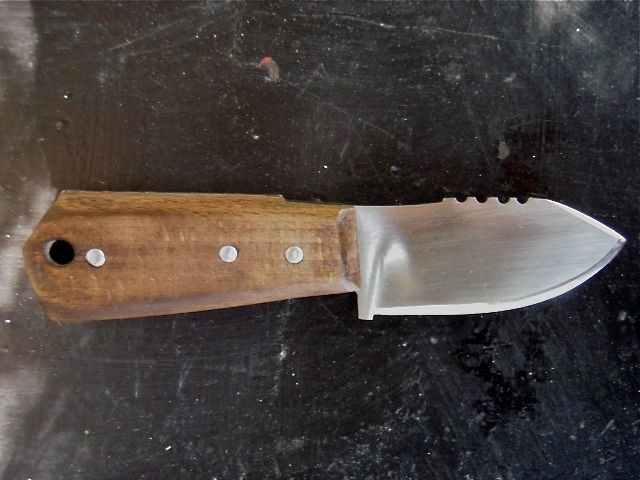

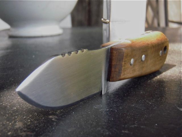

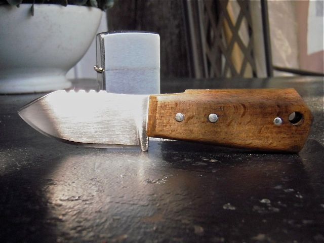

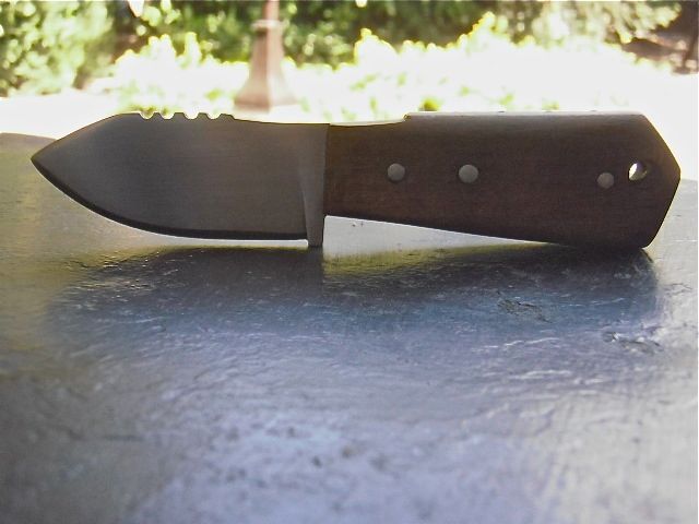

Suite et fin de ce WIP, fin parce-que d'1 : j'ai niqué ma lame, la dernière que je vous ai montré, en tentant un guillochage sur le dos … donc pour celle ci c'est stand by.
et de 2 : j'ai enfin pu coller et riveter mes plaquettes sur ma première lame ; souvenez-vous, cette petite lame de Troll, et ben il est "fini" maintenant, bon je fignolerais encore 2-3 détails pas vraiment visibles avec mon apn, si ce n'est LA grosse erreur de l'émouture pas assez haute, mais j'avais déjà trempé et impossible de rattraper le truc …
Au final ça tranche mais peut mieux faire, me suis coupé une tranche de sifflard très facilement, mais pour faire des tranches fines c'est pas le bon outil :mouarf:

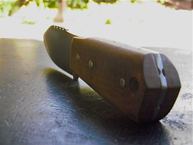

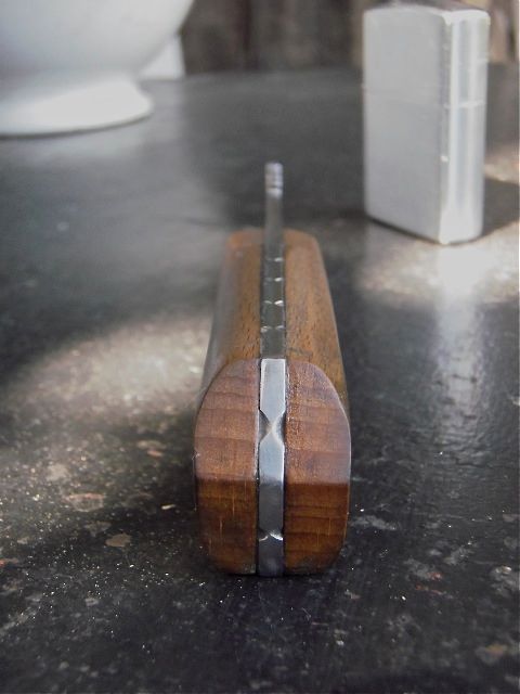

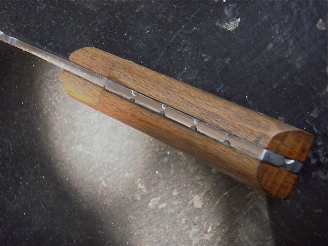

Messagepar Lebowski » 23 Avr 2014 16:03
Plaquettes collées à l'araldite 2 composants,
pour le rivetage c'est des clous de 3mm, j'ai perçé à 3,2, mis de la colle dans les trous puis riveté en tapotant comme on me l'a indiqué et ôôô miracle, ça marche !

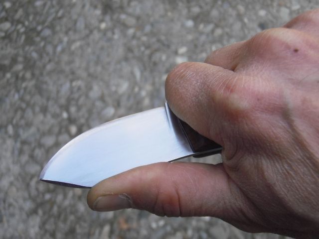

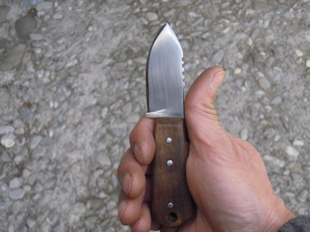

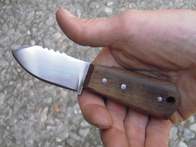

Messagepar Lebowski » 23 Avr 2014 16:40

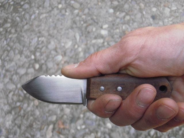

Prise en main :
Pour mes petites mains ça le fait 8)

Messagepar Rootard » 23 Avr 2014 17:09

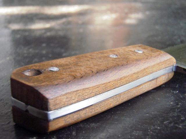

Et bien bravo pour cette réalisation... Du coup tu n'as pas enfilé un tube creux dans le perçage à l'arrière du manche ? Remarque ça peut toujours se faire plus tard si envie...
Pour les rivets, personnellement je perce toujours au diamètre nominal de mes tiges (laiton, maillechort...). Comme ça, je peux rentrer les rivets légèrement en force. Pour la procédure de montage : je mets de la colle époxy sur les deux cotés de la plate semelle en "remplissant" les percements des rivets. Ensuite je mets les plaquettes bois et les rivets en place. Comme ça, ça me colle les rivets au niveau de la plate semelle en évitant que la colle ne refoule en sortie de rivets au niveau du bois.
Pour le matage, je fais un très léger fraisage sur les plaquettes (genre à 3.2 pour un rivet de 3). Comme ça j'ai juste une forme en "V" de chaque côté du couteau et quand je mate les rivets, ça remplit l'espace. Je peux ensuite araser les rivets au niveau du bois, ça tient bien et je n'ai pas de jour entre les rivets et les plaquettes bois. Voilou !

Messagepar Montrotomatix » 23 Avr 2014 18:04
L'est pas mal c'te p'tit la.. thup
Et les clous de 3mm, c'est dur a taper dessus pour riveter, ou ça prend bien la forme ?

Messagepar Lebowski » 23 Avr 2014 18:05
Merci Rootard oui le tube j'en mettrais un plus tard, j'aimerais en trouver en fer ou peut être en zinc je vais voir, mais pas en laiton.
Ok pour les rivets je note, je note !! thup

Messagepar Lebowski » 23 Avr 2014 18:08
Montrotomatix a écrit:L'est pas mal c'te p'tit la.. thup
Merci :chin:
ça prend bien la forme si tu tapes bien en rond et en biais sur les côtés oui, le plus dur je dirais, c'est de bien estimer la taille du rivet en fonction de la matière de ce dernier.
