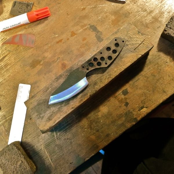

Bon pour en revenir au N°4 ( :wink: )j'en suis à l'émouture. La j'ai fais qu'un côté et me suis laissé encore une petite marge de manoeuvre si besoin est de modifier par rapport à l'autre côté.
C'est la première fois que je fais une émouture après trempe, he beh mon cochon, finalement j'ai pris une bande 40 parce-que en 60 il se passe pas grand chose, et je tourne à 2200. ça va nettement mieux.
Pourquoi après trempe ? parceque j'aimerais une finition sauvage du tranchant, enfin le genre ou l'on voit encore bien les traces de grains verticales.
Ya encore 2-3 rattrapages à faire sur ce côté avant d'attaquer l'autre, mais j'y vais tranquille.

Messagepar Lebowski » 07 Aoû 2015 19:07
Carrément. Au grain 60 ça enlève déjà mais tellement lentement. Et même au grain 40 je te dis pas le nombre de passes.
C'est au moins 5 fois plus long que non trempé.

Messagepar Lebowski » 07 Aoû 2015 20:37
Je trouvais l'idée un peu risquée : une fois trempé, c'est long mais au moins t'as largement le temps de voir arriver une embrouille. Pis en même temps ça réduit considérablement le risque de casse ou de voilure. Inconvénient : tu uses plus de bande mais on peux pas tout avoir ..
J'ai presque fini et ça se passe bien mais j'ai lâché l'affaire je commençais à être déconcentré je reprendrais le truc dimanche matin, peux pas avant. :chin:
