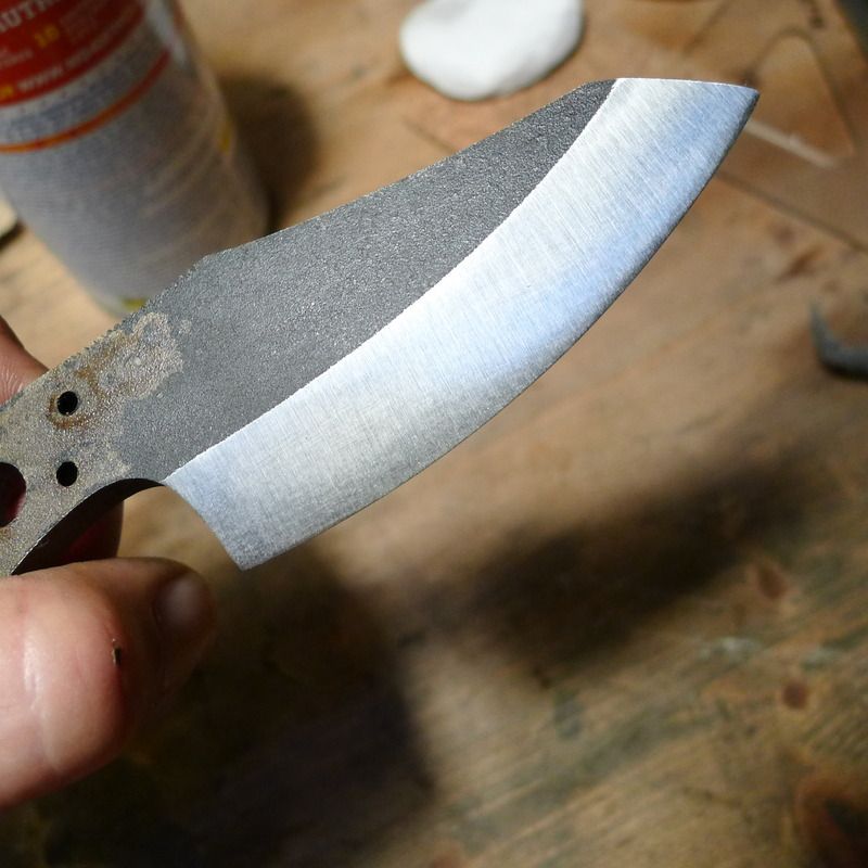

Messagepar thomas.R » 07 Aoû 2015 22:15
heyyy!!
C'est beau ca! thup
j'ai fait quelques fois des émoutures après trempe, et notamment sur de l'acier de fraise scie hss.. et ben t'en mange de la bande comme tu dis!
Le plus important c'est qu'il faut pas faire chauffer l'acier pour pas perdre ta trempe quoi. je prends un bac d'eau bien froide entre deux coups de back...

Messagepar Lebowski » 07 Aoû 2015 23:09
Merci Thomas oui je refroidis la lame entre chaque passe également, trop peur de foutre en l'air la trempe !

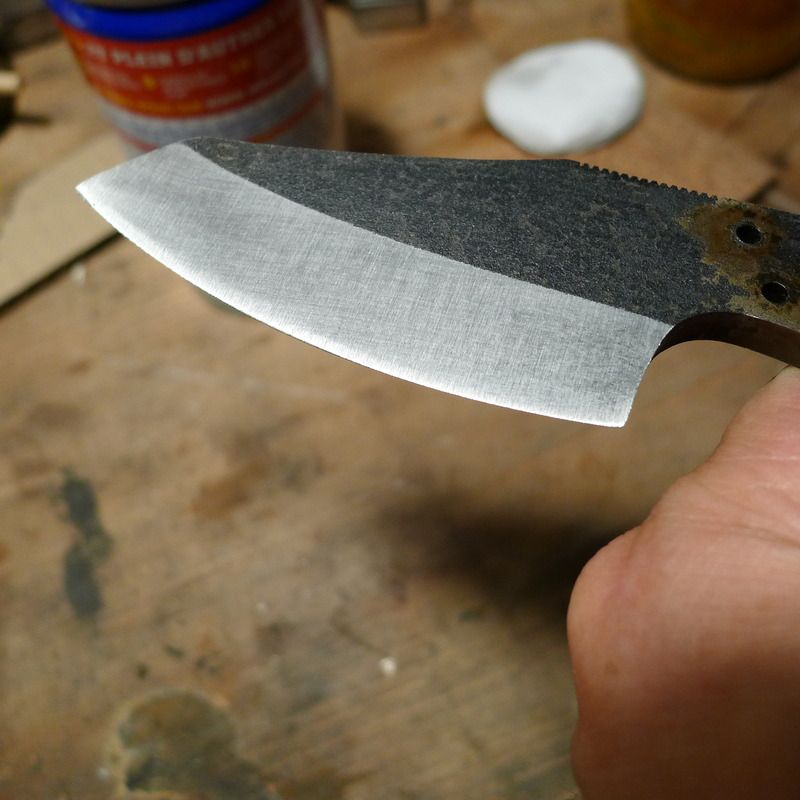

Messagepar Lebowski » 09 Aoû 2015 20:12
Tes prières m'ont bien aidé, merci mon bon nain :)
Finition grain 60 un peu usé. Faudrait plus fin à votre avis ?

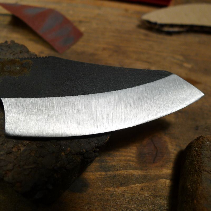

Messagepar Lebowski » 09 Aoû 2015 20:45
rahansor a écrit:Plus fin? têt quand même, c'est qu'après avoir avoir coupé un bon St Nectaire, il risque d'être un peu chaud à nettoyer en le passant sur le futal.… :songeur:
tapator :cpf:
Vais lui filer un coup de 120 tiens Image
