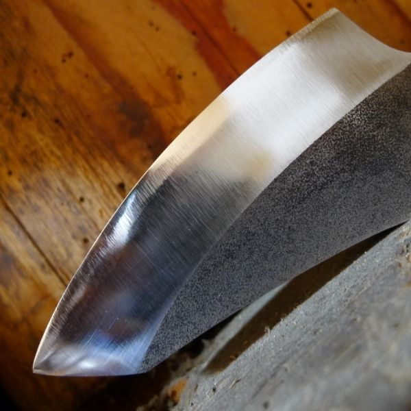

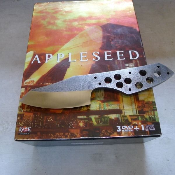

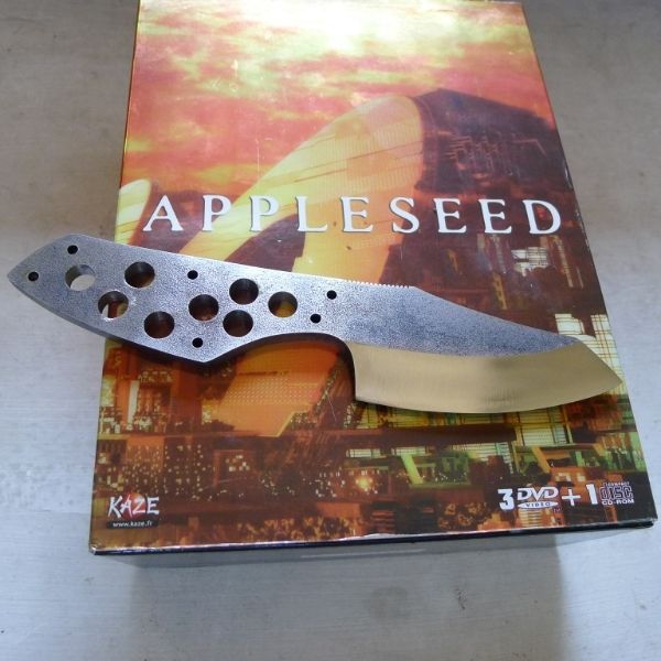

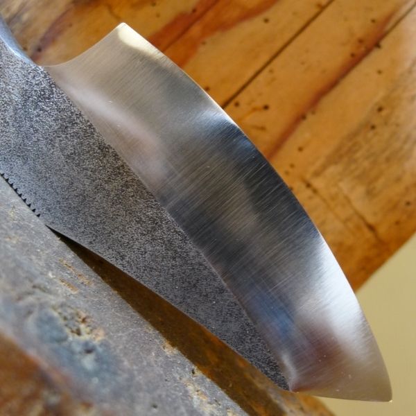

Donc effectivement avec une 3M trizact A45 (environ 360) ça rend déjà mieux, mais ya quelques irrégularités que je ne parviens pas à rectifier. Mon mouvement devant le back n'étant pas encore assez "robotique".
Pour l'instant j'en suis là :
De loin ça a l'air clean :
Mais la réalité c'est ça :
Ya encore du boulot de rectif ..
Pas demain la veille que je retente une émouture dans le genre.
