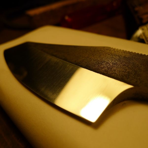

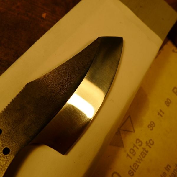

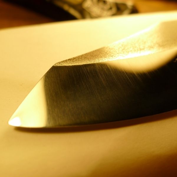

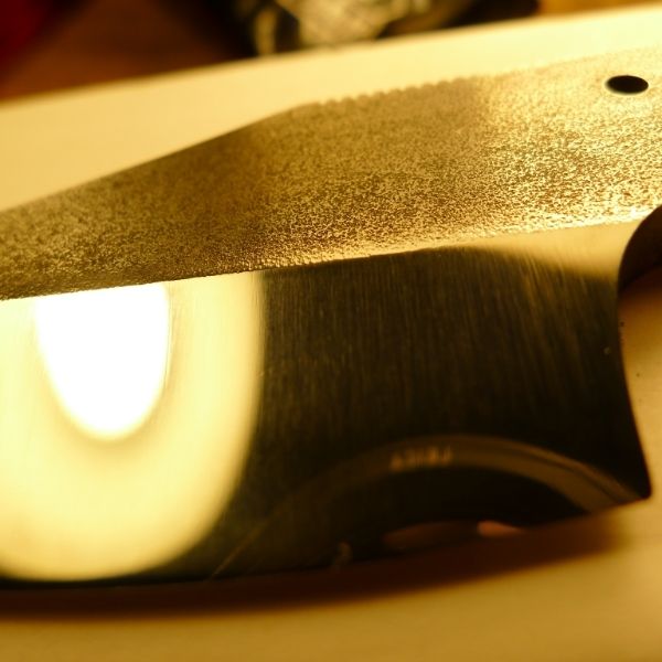

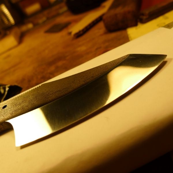

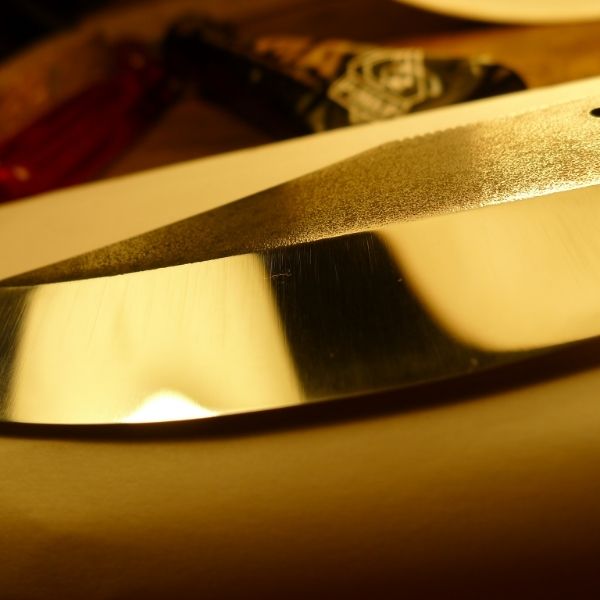

Ok les mecs je crois qu'on y est là
Un genre de poli miroir rayé :lol:
donc la je suis passé du grain 360 à 600 puis 1000 et 2500 pour finir avec la frotte + pâte à polir.
J'ai pu rectifier toutes les petites irrégularités au grain 600. Le reste à partir de 1000 fut presque agréable à faire, il n'y avait qu'à suivre la trace qui était super bien marquée.

J'aurais voulu que les traces suivent la courbe vers la pointe mais bon ..
Je m'aperçois que la dernière photo rend plus compte de la réalité que les précédentes.

Messagepar Lebowski » 13 Aoû 2015 20:42
Merci mes zamifles !
Reste plus qu'à l'habiller. Au début je pensais partir sur un composite à cause qu'il a un mini côté "tacticaule staïlle", mais en fait je crois que je vais partir sur un bois foncé, je me tâte.
Je vais faire des essais on va bien voir.
