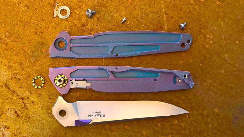

Messagepar Virgil4 » 14 Oct 2018 16:53
Super ce fil - j'adore thup
Très cool les photos des Shiro … plutôt rare de voir ça …
Les roulements à rouleaux (RàR) sont seulement utilisés pour les applications avec une des petites vitesses de rotation - à cause du problème de différence de vitesse entre le bout intérieur et extérieur du rouleau. Mais le RàR accepte beaucoup plus de forces dans le sens axial - sa seule raison d'être, parce qu'il est bien plus cher que le roulement à billes - au mois chez les nôtres: on les fabrique entre 0,5 et 7 m de diamètre :wink:
Dans l'utilisation normale (le forçage d'une porte n'en fait pas parti selon ma définition) de tous les jours d'un couteau, le RàB devrait suffire, à condition que la surface d'appui coté liner/manche est suffisamment dur. On peut facilement bousiller un framelock en titane avec des RàB et sans rondelles durcis en serrant l'axe trop fort, les billes laissent des petits trou dans le chemin qu'on sentira - j'en etais bien capable une fois :mur:

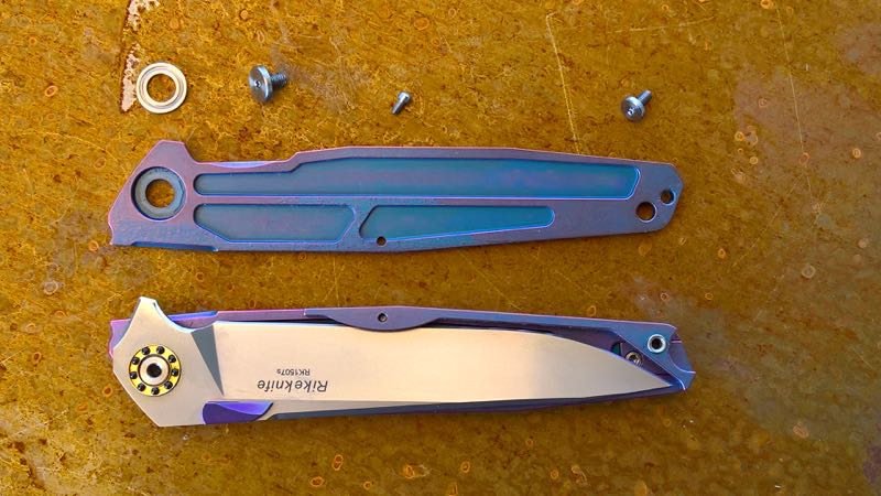

Re: Sous les jupes de...
Messagepar Virgil4 » 14 Oct 2018 16:58
Tiens, j'ai encore trouvé qq photos pour contribuer un peu à ce fil … un Rike 1507s
Très bien foutu d'ailleurs, ce Chinois ….

Messagepar Papat » 14 Oct 2018 17:06
@ Virgil
Merci pour ces précisions utiles, un réglage du pivot "aux petits oignons" avec un zeste de freinfilet semble indispensable. On rencontre de plus en plus de couteaux avec des roulements, pas seulement sur du haut de gamme, et c'est bien pratique de savoir quelles sont les contraintes et les limites de ces systèmes.
