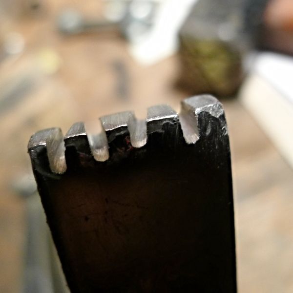

Lebowski a écrit:C'est bien clair que je vais pas suivre du tout le plan du dessin niveau émouture car j'ai eu l'idée de faire cet effet de surface juste après avoir dessiné.
Affaire à suivre .. 8)
Tu as réalisé ça comment hein dit ?! :)

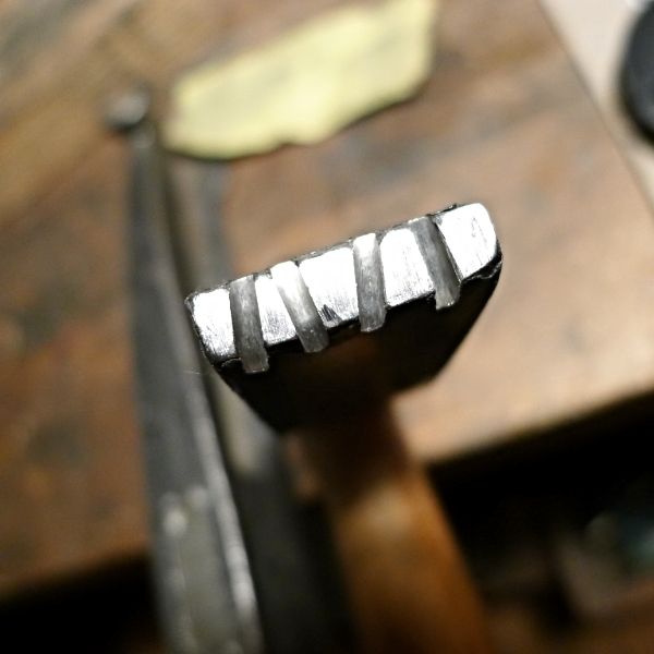

Messagepar Lebowski » 25 Aoû 2015 20:54
Abaddon a écrit:Tu as réalisé ça comment hein dit ?! :)
J'ai pris un marteau de brico chiné 2 € aux puces et j'ai tailladé des stries à la meuleuse sur la panne du marteau.
Ensuite me suis servi de la panne comme "poinçon" et tapant sur la table du marteau à l'aide d'un marteau plus gros. En tapant aléatoirement et en variant les angles
d'attaque du "poinçon", on obtient des trucs sympas.

Une prochaine fois je rendrais les entailles de la panne beaucoup plus saillantes sur tous les bords, ça devrait faire de chouettes motifs.

Messagepar Abaddon » 25 Aoû 2015 22:28
Bien joué en tout cas, ça ne déforme pas la lame, tu frappe à froid ou tu chauffe un peu histoire d'assouplir ?

Messagepar Lebowski » 25 Aoû 2015 23:01
Je bloque la lame au serre-joint sur une petite enclume et je tape. ça peut voiler un peu la lame mais ça se rattrape.
A froid, avant trempe et émouture :capello:
Gaffe de pas détremper le marteau ..
