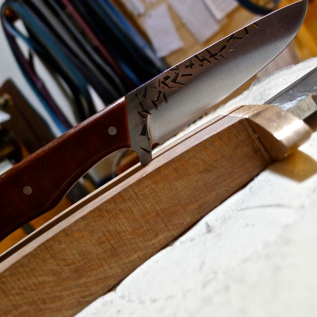

Messagepar Lebowski » 11 Sep 2015 14:33

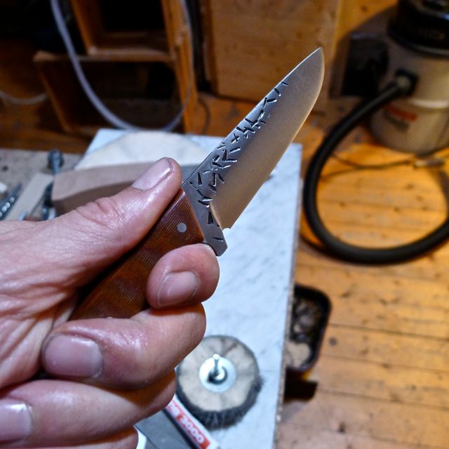

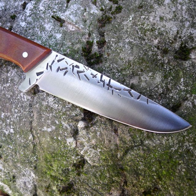

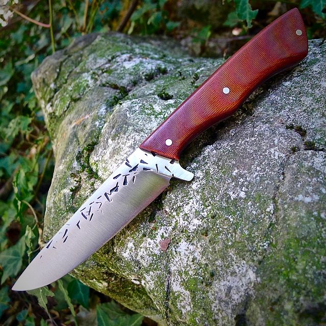

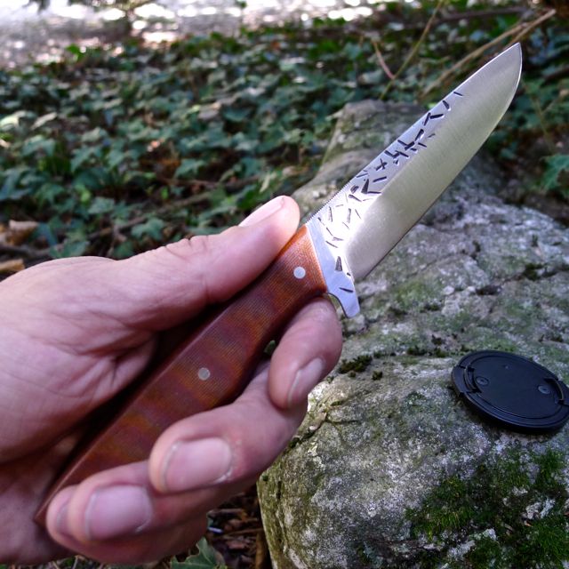

Hello folks ! Le voilà ce petiot :
Xc75, micarta moutarde foncé, 128 Gr, 20,5 cm dont 8,5 de tranchant.
Vos avis et critiques seront les bienvenus :chin:
Lebowski
Big Leeb au ski

Messagepar Abaddon » 11 Sep 2015 15:13
ouai c'est bien vrai.
Si je devais donner un avis constructif;
- le rivet du bas est un peu trop proche du bord
- affirmer un peu plus les formes du manche
- une lame moins effilée sur le haut peut-être
Sinon ton travail respire l'originalité et la propreté thup

Messagepar Lebowski » 11 Sep 2015 15:14
Merci :)

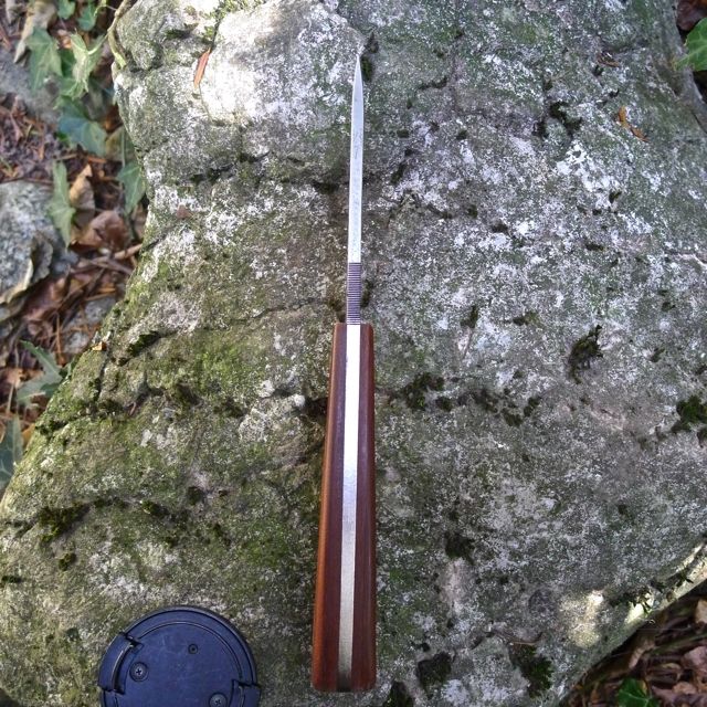

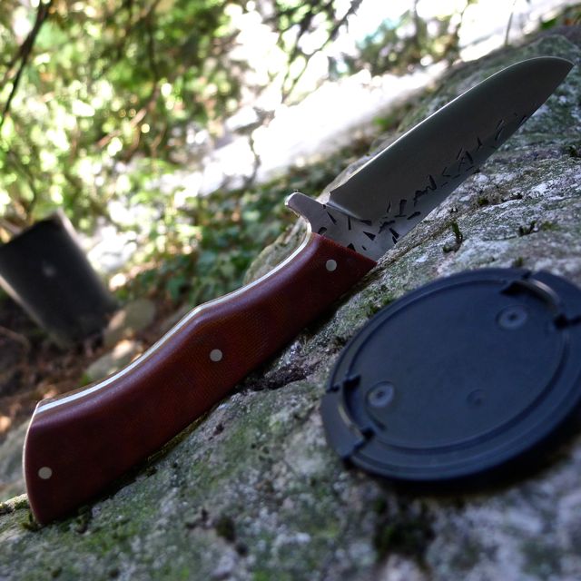

Messagepar Lebowski » 11 Sep 2015 15:16
J?avais oublié celle là

Messagepar Lebowski » 11 Sep 2015 15:21
Bien vu les remarques, Abaddon. à part le dernier point, perso.

Messagepar Abaddon » 11 Sep 2015 15:37
La dernière est plus une avis gout en effet, je te l'accorde, je les aime trapue et robuste :ange:

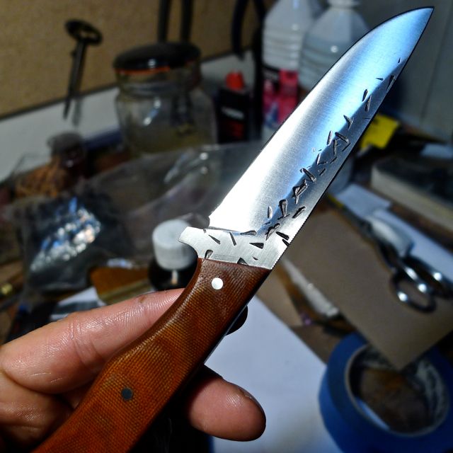

Messagepar byhb » 11 Sep 2015 15:51
C'est sympa, j'aime bien la ligne générale et le manche aminçi … thup thup
Si je devais émettre une critique, se serais le finger choil un peu long pour moi...

Messagepar Lebowski » 11 Sep 2015 16:21
THanks byhb oui justement j'y réfléchis ..

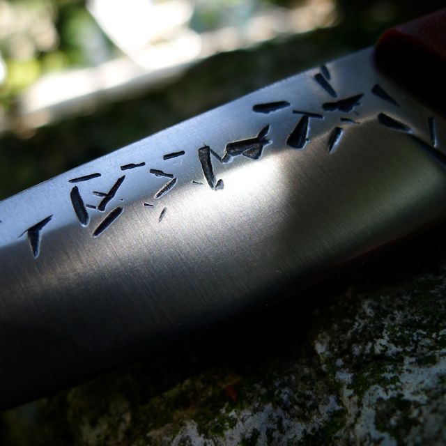

Messagepar verbalinsurection » 11 Sep 2015 16:22
et beh ! il est chouette !
du bon taf avec un bon rendu, ce que tu as fais sur la lame j'adore :)

Messagepar Lebowski » 11 Sep 2015 16:26
Merci verbounet :chin: oui j'aime bien aussi. Je vais tourner autour de ce petit surin et cette texture sur le prochain modèle, en refaire un un peu différent quoi :)

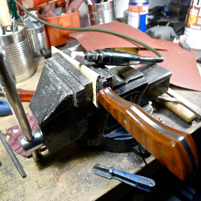

Messagepar Lebowski » 11 Sep 2015 17:29
Allez hop un coup de back sur le finger choil + un coup de minimeule
C'est vrai que ça va mieux ..
Merci byhb :chin: :chin:
