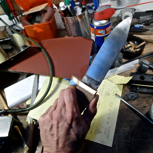

bravo Lebo! vas-y remets en un coup sur ce qui dépasse, ça mérite d'être au niveau du tranchant je trouve, vu qu'il est toujours plus bas que le plus creux du début de ton manche, 'fin tu vois c'que je veux dire.….. à part ça il est beau ce couteau, le micarta est joli, la déco originale et la ligne sympathoche.….;juste cette verrue encore un peu longue à mon goût.… :D
Messages: 12227
Re: WIP Premiers pas
Messagepar Lebowski » 11 Sep 2015 18:04
Ha mais là je rabote plus rien mon vieux nain : le truc c'est qu'il faut qu'il dépasse le tranchant, justement.
C'est ricain .. j't'expliquerais …
Merci pour ton avis :)

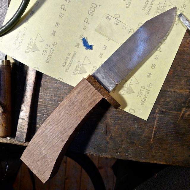

Messagepar Fred.A » 11 Sep 2015 18:14
J'aime beaucoup, très belle ligne ce couteau.
J'aime moins les coups de mailloche sur la lame par contre, peut-être que s'il restait une bonne couche de calamine sur le haut ça passerait mieux.
À mon avis à moi hein.
Sois pas fâché.
Je l'aime vraiment ce couteau.
Bravo.

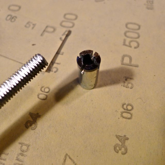

Messagepar Lebowski » 11 Sep 2015 18:46
byhb a écrit:C'est quoi en préparation sous le petit ???

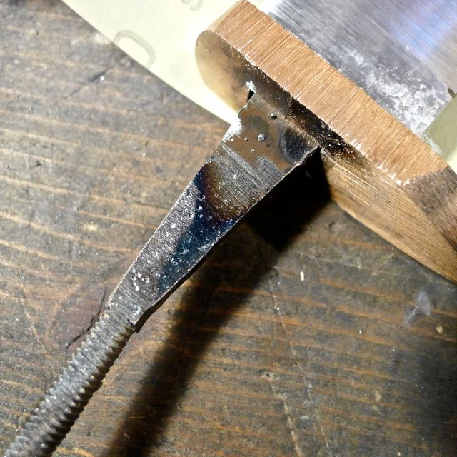

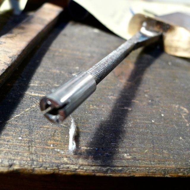

hoaf.. un truc que j'apprends à faire mais c'est pas la voie la plus simple :
Faut admettre que c'est plutôt un couteau d'homme, hips ..
La soie est entaillée profondément dans le sens de la longueur pour permettre à la tige filetée de s'y insérer, puis c'est soudé et remis à plat sur les côtés de la tige mais uniquement sur les côtés de manière à laisser un pas de vis
C'est en fait un coutal démontable, réalisé chez et avec la grande aide d'un grand coutelier, qui me servira d'exemple pour d'autres, la lame n'est pas trempée :chin:

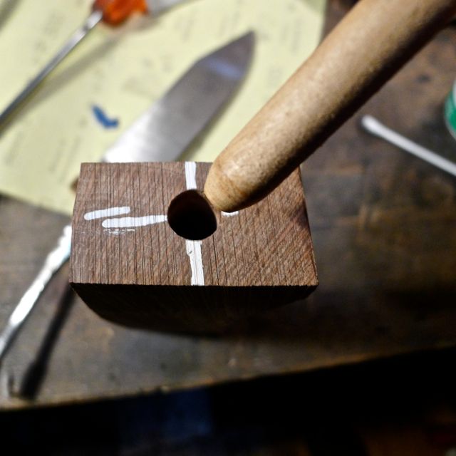

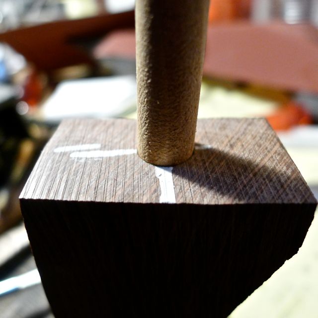

Messagepar Lebowski » 11 Sep 2015 19:12

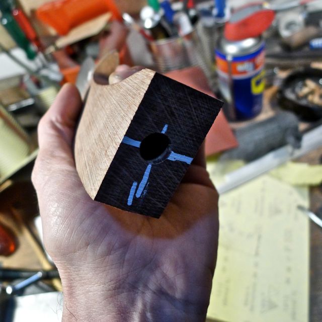

Et le petit bouchon de bois à la fin, pour cacher le trou :
plop !
Ya plus qu'à tronquer le bouchon quand on désire fermer le trou.
Ben celui- là je ne le finis pas en fait :désolé: , enfin pas complètement : c'est un couteau-modèle en quelque sorte.
Je ferais des montages de la sorte si je savais souder donc le truc c'est que cette manière de faire est encore hors de ma portée pour l'instant.
Mais il y a des montages plus "simples", à ma portée et qui fonctionnent, que j'appliquerais prochainement :)
