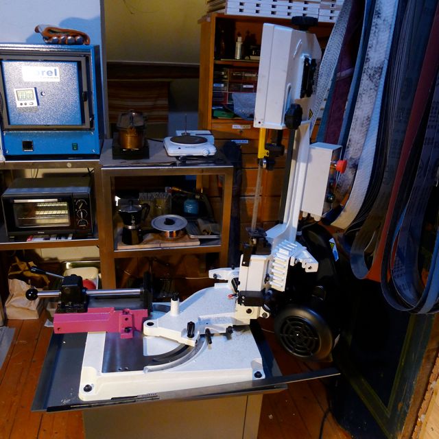

@Nwar NIveau tarifs elle est à 849 balles sfp avec une lame bimetal d'origine.
Je l'ai achetée au moment d'une promo avec 3 lames bimétal + frais de port gratis (80 Kg ça taxe vite autour de 100 roros, peut-être même plus)
La je l'ai modifiée pour travailler en vertical, jarté 2-3 trucs, réduite à sa plus simple expression. Un copain qui en as une m'a assuré que c'est un véritable tracteur et que je suis tranquille pour un bout de temps même en l'utilisant fréquemment. 'fin pour lui ça semblait être le meilleur rapport Q/P et je veux bien lui faire confiance, il trippe sur les machines et s'y entend bien. On verra :)

A peu de chose près, comparé à la petite de chez otelo, 2-3 trucs plus confortables comme par ex la descente automatique par vérin hydraulique, arrêt automatique en fin de coupe, angles de coupe 0° 45° 60° 90°, une puissance de 1,1 Kw mais sinon elle fait le même job.
C'est surtout sa robustesse qui m'a séduit.

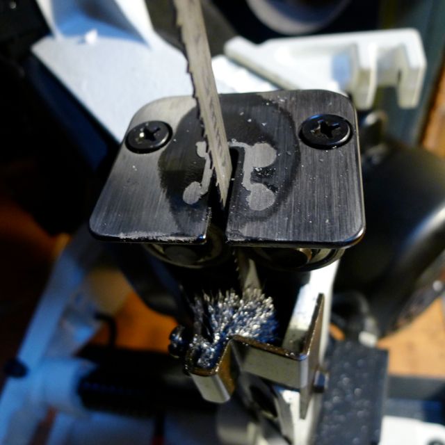

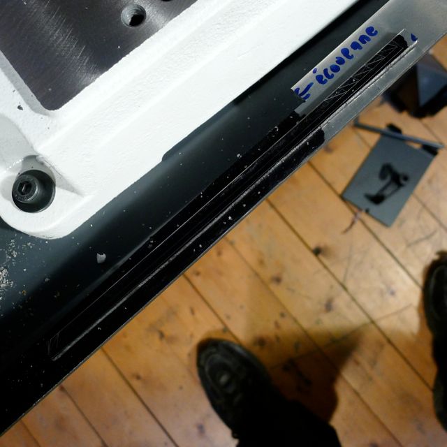

Messagepar Lebowski » 15 Sep 2015 08:37
En vertical :
Le "plateau" auquel j'ai jarté la sécurité pour amorcé les découpes
Puis découpe d'une tige fine pour faire une écouenne
à 20ms ben ça dépote :D

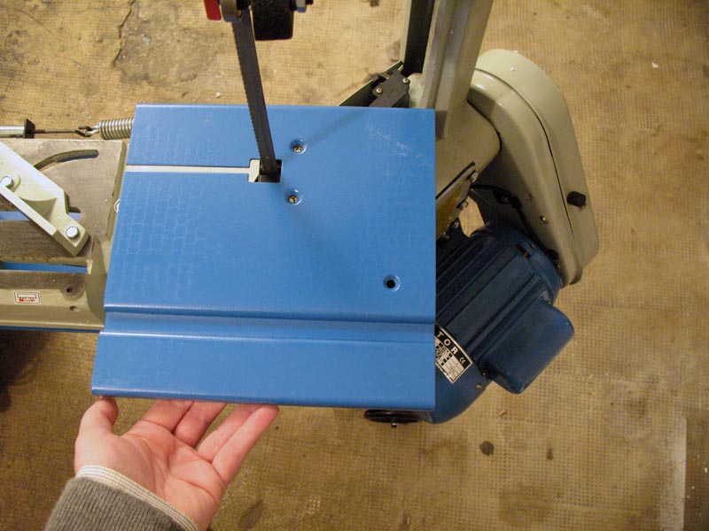

Messagepar nwar » 15 Sep 2015 08:53
:shock: il est minuscule ton plateau !!!! ça va être chaud pour couper doit si t'en fait pas un plus large !
la otelo pour comparaison :

Messagepar nwar » 15 Sep 2015 09:03
chez otelo c'est de la simple tôle et c'est trop mou... j'y ai collé un bout de mélaminé pour rigidifier, quand il est usé je le change.
sinon a mon avis un plaque de ferraille de bonne épaisseur ça devrait bien le faire. Mais j'éviterai l'alu qui va se faire bouffer par la sciure.
