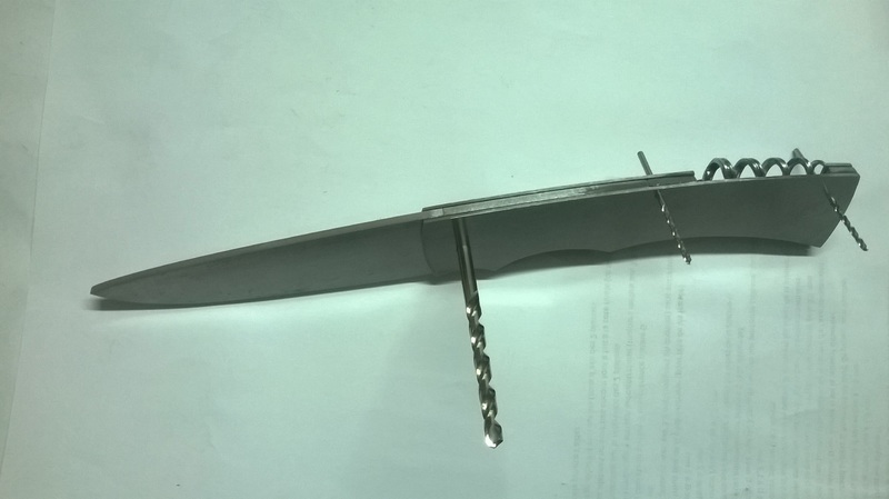

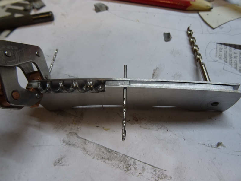

2 heures devant moi … et HOP
hebergeur d images
TEST
hébergeur images
Perçage et détourage 2° platine
hébergeur d image gratuit
Perçage et test tire-bouchon
des photos
Position fermée
image a telecharger gratuitement
Creusage pour rotation
hebergeur d image
Bon .. à suivre … à moins que je me remette au Boken ...selon mes avis du moment !

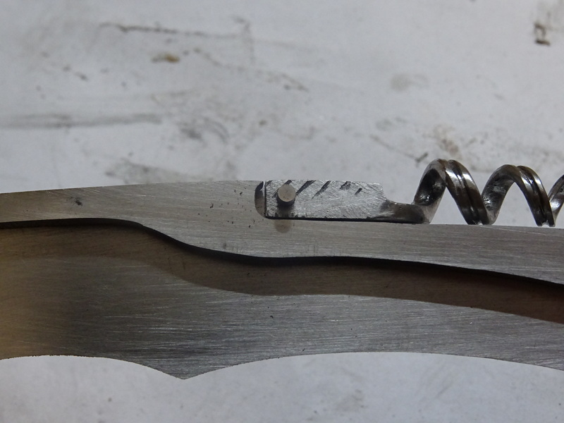

Chtite question... comment as tu fait la rainure sur le tire bouchon (TB) après l'avoir enroulé et poli ?… :bouhouhou:
Pour moi ce genre de rayure se faisait directement avec une enrouleuse (comme celle présentée au dernier salon Coutelia - Thiers 2015)…

La rainure est faite comme un guillochage, à la lime aiguille tout autour, après avoir réduit le diamètre vers la pointe. Le diamètre intérieur du TB est constant, seul le diamètre extérieur va en réduction vers le bout. Sur la page précédente, vous pouvez voir le TB avant de faire la rainure.

jlchaps a écrit:Merci à tous …
Tu veux dire à la lime aiguille sur le TB tirebouchoné ??? :pasmal:
Ben oui … faut être :czn: j'utilise aussi une lime fine japonaise de ce style pour creuser fin http://www.le-besson.com/shop/prod/from … naise.html

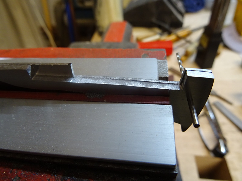

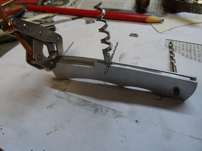

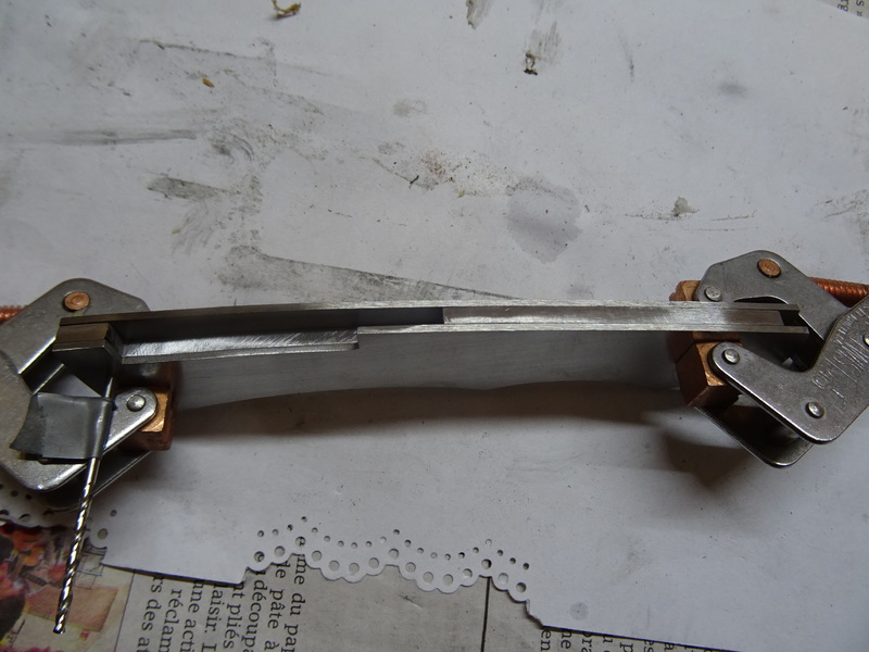

Hier soir, 1 bonne heure pour avancer sur le travail à la lime du cran forcé
heberger image
Avec le TB monté …
hebergeur dimage
Après, faudra travailler le couteau en position fermée et déterminer la position du pion de blocage …
Puis l'émouture … moment toujours fort d'émotion … j'en ai encore pas beaucoup à mon actif !
J'attends aussi des vis plus petites que le couteau précédent, avec fraises à lamer, le tout commandé chez Lange Reinhart …
Pour les plaquettes, ce sera en bois mais j'ai encore à choisir : cade, bois de rose, palissandre, noyer, chêne, acacia, buis, …

Joli travail... C'est un peu dommage d'avoir arasé le bossage du poncetage qui était prévu sur ton patron en papier... Mais en tout cas, très prometteur... Bravo !

Rootard a écrit:Joli travail... C'est un peu dommage d'avoir arasé le bossage du poncetage qui était prévu sur ton patron en papier... Mais en tout cas, très prometteur... Bravo !
Oui mais je veux tester le blocage par un pion au lieu du poncetage …
