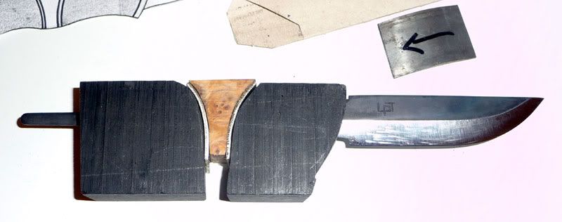

Shengouille a écrit:
scarabe a écrit:si les intercalaires aciers ont un une courbe reguliere tu traces sur l'ebene bien poncé(plat ) et tu devrais y arriver plus facilement !!
Ce serait trop beau si la courbe était régulière...
- j'ajuste avec la lime et j'ai une surface convexe au lieu de plate :(
- j'ajuste avec la pièce opposée en tant que cale à poncer et je me pourris les doigts pour un résultat médiocre thdw
Ben forcément, tu as choisi la difficulté… Tu fais tout à main levée: tu en chies! ;)
Deux idées, non trois:
Soit tu utilises une scie à chantourner précise et un gabarit en métal pour la découpe.
Ou à la main et une sorte de boite à onglet faite dans une cornière en U.
Soit tu fabriques deux cales à poncer à ta forme de dimension utilisable.
voire les deux...

Messagepar Shengouille » 28 Jan 2010 13:31
Non, la lame sera droite, le dessin est plié et pas à plat.
Pour l'originalité, seul l'insert du milieu du manche ressemblera à celui de la photo, le manche a une forme très différente. Puis faire quelque chose d'original en coutellerie, je vois pas bien... explique ? Un truc sans manche ?

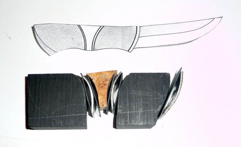

Shengouille a écrit:Bon, ça avance doucement, les ajustages sont à s'arracher les cheveux, je suis loin d'avoir un truc satisfaisant.
Sans la lame, avec les spacers.
Avec la lame et sans les spacers pour bien voir les défauts d'ajustage... temporaires j'espère !
rptd rptd rptd rptd rptd rptd rptd rptd

Messagepar Shengouille » 29 Jan 2010 08:57
Ok, défaite, mais ce n'est que temporaire ! Le prochain j'y vais à la scie cloche ! Hier soir j'ai continué les ajustements, j'ai percé le bolster (un bon moment de bonheur à la lime de maquettiste...) et peaufiné les perçages. ça avance doucement.

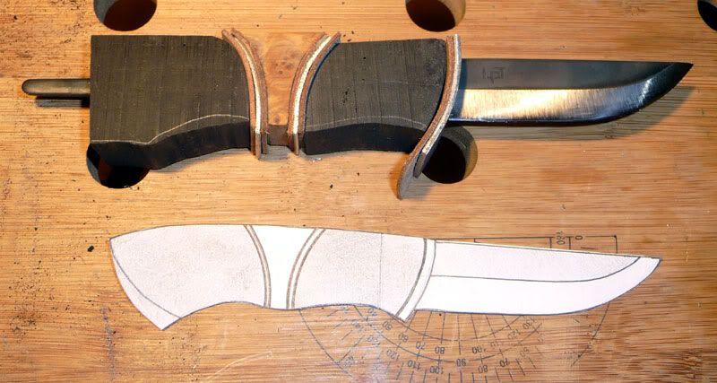

Messagepar Shengouille » 29 Jan 2010 20:44
Ohhh pinaise, au collage tout a merdouillé, j'ai peur de la suite...
Je pense qu'à l'avenir je me contenterai de projets moins ambitieux, là, vraiment, c'est l'enfer. Au moins, du coup je connais mes limites et je n'en ai que plus de respect pour les VRAIS couteliers.
Alors, étendue des dégâts:
- la pièce centrale en if s'est fendue dans l'angle arrière gauche au serrage, j'espère qu'une fois poncé ça se verra moins.
- les ajustages ont simplement foutu le camp, cuir ou pas cuir, je sais pas si c'est l'épaisseur d'époxy qui a tout pourri, mais j'ai des gaps inacceptables (même d'après mes critères).
Je vais quand même le finir et essayer de sauver le projet, mais je suis hyper déçu.
A péter plus haut que son cul on finit souvent par terre... :bouhouhou:

Messagepar Shengouille » 01 Fév 2010 19:20
Bon, une photo du collage -apocalyptique- de la bête, un casse-tête. Faut absolument que je me bricole une sorte de presse comme celle qu'ils vendent chez Brisa. Ou que j'achète des serre-joints. Bref, faut que ça change.
Après séchage, ça fait vraiment peur. Têtu, j'ai limé, poncé, re-limé, re-poncé, et ça commence à ressembler à quelque chose. Pas exactement ce que j'espérais, mais bien moins pire que je ne le craignais. Soyez indulgents, encore beaucoup de boulot de finitions à réaliser.

Messagepar oufti » 01 Fév 2010 19:33
Ben oui, des serre joints pour ce type de montage c'est indispensable, il faut serrer tes pièces ensembles.
