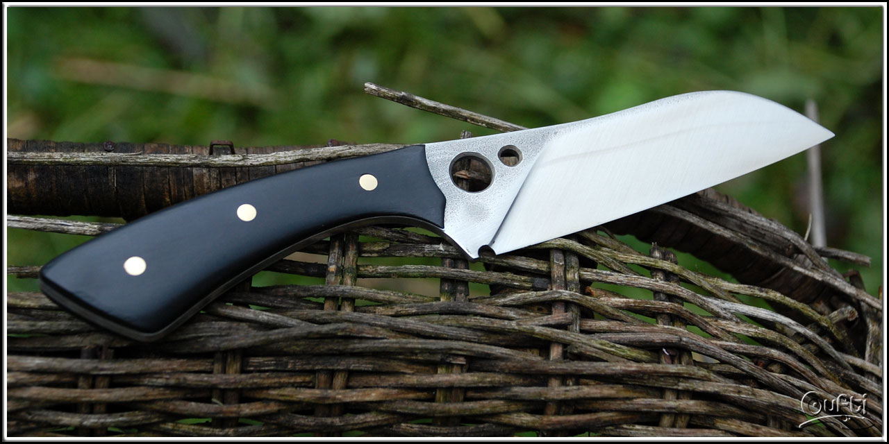

Reçu ce matin quelques morceaux de tespa, merci au gros troll!
Du coup je n'ai pas pu m'empêcher d'essayer, ça tombe bien j'avais un machin auquel il manquait des plaquettes!

Messagepar Shengouille » 01 Mai 2010 12:35
J'ai plus de reproches à faire à la lame qu'aux plaquettes, donc c'est une réussite !
Tes impressions sur le matériau après l'avoir travaillé ?

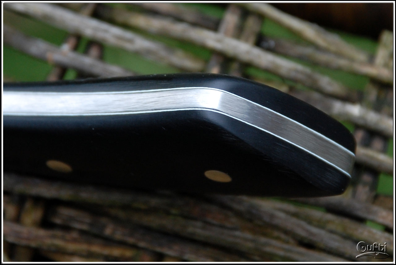

Les impressions
-Comme tous ces matériaux ça pue quand on l'usine
-Si les outils ne sont pas assez affûtés ou ne tournent pas assez vite le placage de mélamine s'écaille
-C'est assez dur mais ça se travaille bien à la scie, toupie, défonceuse, perceuse, fraiseuse, backstand (ponceuse à l'envers pour moi) à la main à part le ponçage on oublie
-C'est très rigide, à voir en plaquettes plus minces là j'ai laissé toute l'épaisseur (8mm) et les parements
-Ça se ponce et se poli pas mal
Il doit exister tout un tas d'autres couleurs de mélamine placés à l'intérieur ça fait un intercalaire facile, à voir après à l'usage la résistance, mais vu que le couteau n'a jamais servi (à part pour tester le tranchant) et ne me servira pas c'est pas moi qui pourrait te dire.
Bon le matériau doit quand même bien tenir pour servir de plan de travail dans les labos ou de cloison dans des chiottes d'autoroute il faut quand même que ce soit solide.
