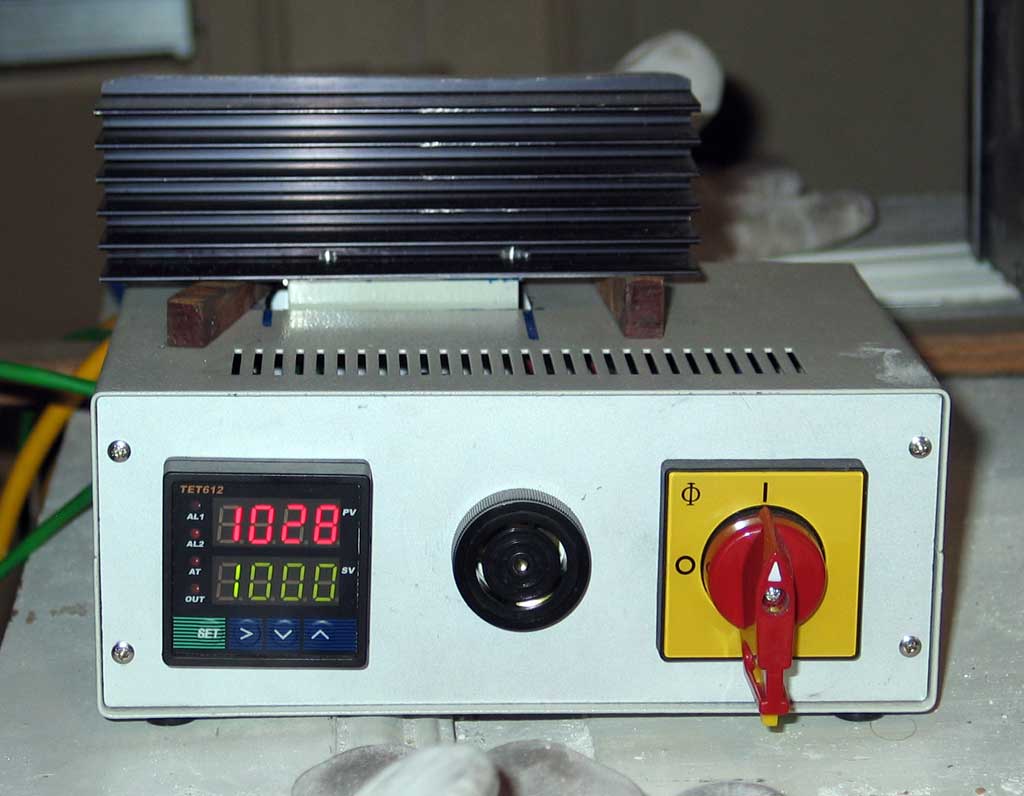

Re: Sonde K canadienne ca chauffe!
Messagepar michelS » 07 Jan 2011 22:16
A voir l'allure du cadavre, je dirais que la T° a bien été dépassée..
Ton relais statique marche encore ? tu as mis un radiateur dessus ?
Messagepar oufti » 07 Jan 2011 22:20
Un bon gros radiateur, parce qu'il chauffe le SSR...
Messagepar Joe Dalton » 07 Jan 2011 22:23
Oui ya un radiateur, pas aussi gros que celui ci, mais de la la largeur du relais.
Messagepar michelS » 07 Jan 2011 22:25
Et quel pouvoir de coupure le ssr ?
Messagepar Joe Dalton » 07 Jan 2011 22:29
C'est un comme ca
