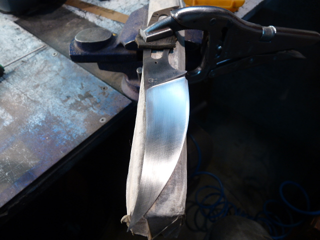

Bravo pour ce wip et...2 question....comment fait-tu pour incliner ta plate semelle pour l'amincir (sachant que j'ai la même fraiseuse), et d'où viens ta table magnétique ( je crois avoir vu la même chez métiers et passion... thup ). Je sais je suis chiant avec mes question, mais j'ai une petite idée derrière la tête (ou un arraignée dans le cerveaux, c'est selon!!! :P ). thdw thdw

la table magnétique vient de chez otelo
pour l'incliner tu falnques une cale de 2mm d'épaisseur sous le plateau d'un coté, vu que le plateau fait 20 cm de long à la base tu descend de 1mm sur 10cm, tu fais le recto comme ça, puis pour le verso tu doubles l'épaisseur de la cale.

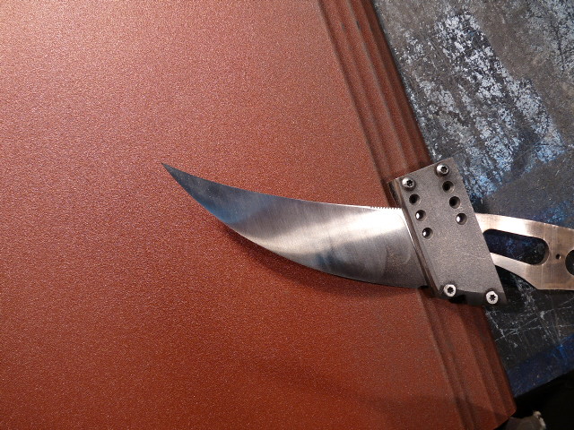

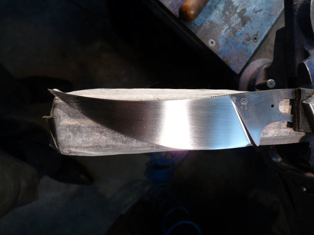

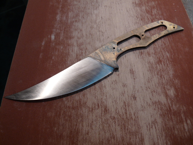

Traçage du fil au trusquin:
Le truc pour faire l'émouture c'est d'avoir l'oeil:
Et zoum zoum jusqu'à 150
puis à la main sur support en verre à 220, ça rattrape les petits flash:
tirage en luong:
