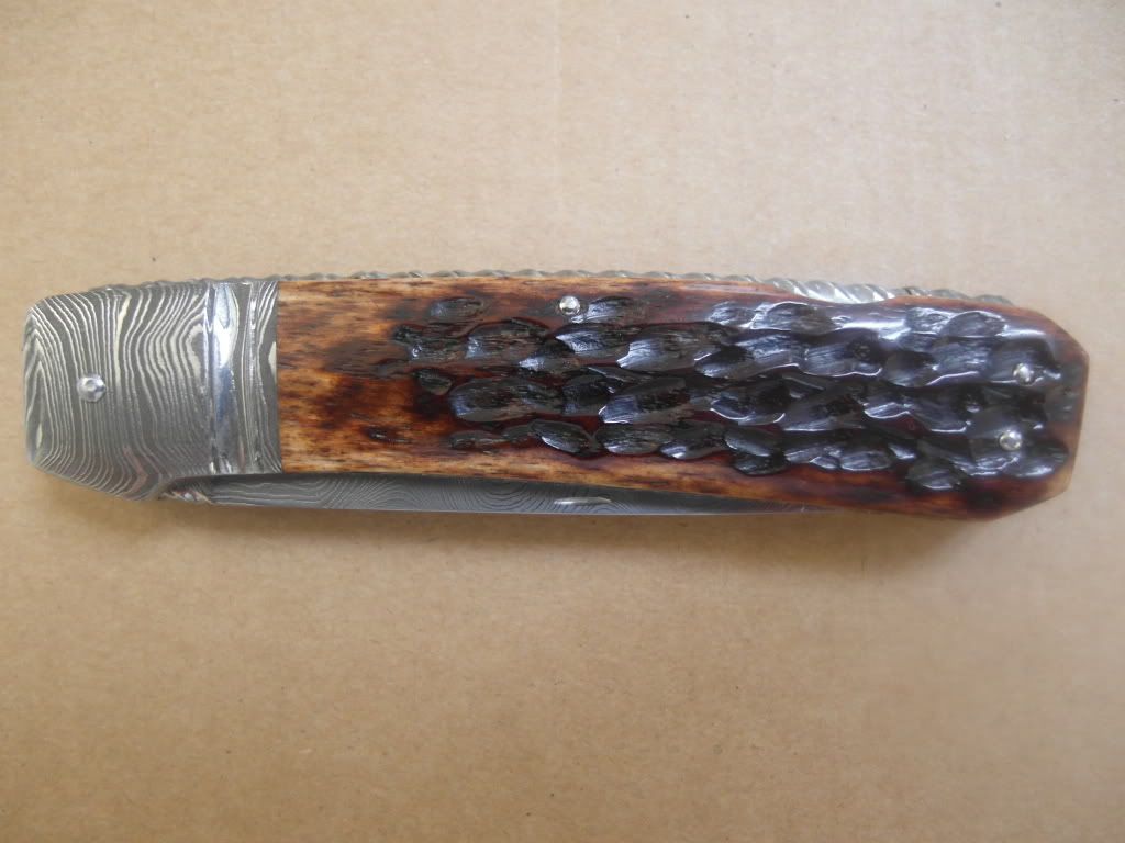

Si l'os cerfé a d'abord été utilisé comme un succédané, assez bon marché, notamment à Thiers et chez les fabricants US au 19ème et au 20 ème siècles, il est devenu un matériau assez prisé, chez les artisans les plus renommés comme Steve Jonhson ou Ron Lake (parmi d'autres...), qui l'ont sublimé.
Le principal avantage est qu'il permet d'utiliser des parties totalement plates, ce qui est beaucoup plus intéressant sur les montages à plate semelle et les fermants, ce que les stag ne permettent pas. De plus, si l'on excepte le sambar, la plupart des autres bois de cerf présentent une partie spongieuse qui reste visible sur l'extrémité, alors que l'os est d'une densité régulière.
On ne peut plus dire, aujourd'hui, que le Jigged bone soit un succédané de bois de cerf et à la limite, il est même plus cher que celui-ci (mis à part le sambar).
D'autre part, il permet une variété de teintes, impossible à obtenir avec du stag, qui la prend assez mal.

Pour des plaquettes il faut prendre de la palme de daim, de renne ou d'élan. C'est plat et ça va impec à condition de pas vouloir trop épais à cause du spongieux.
Mais oui ça ne teinte pas.

Messagepar Efix » 22 Oct 2012 16:32
Certes, mais à "il faut", je propose "on peut", car rien de ce que l'on peut obtenir avec des bois cervidés (qui demeure mon matériau favori, je le précise...) ne peut égaler cela, lorsqu'on a décidé que c'est ce qu'on voulait : http://www.greatlakescustomknives.com/M … d_Bone.htm
Le jigged bone n'est pas ce que je préfère, mais on ne peut le remplacer par rien d'autre. Grâce aux procédés de teinture actuels, il a acquis son statut de matériau à part entière.
En faisant une courte recherche, je me suis rendu compte que j'avais évoqué Thiers et les américains (en pensant à Case qui avait popularisé la technique et l'emploi massif du jigged bone), mais rendons à César... L'invention est allemande et vient de Solingen. Mr Case a fait breveter une machine aux USA.
Ici, une planche de la première machine à "jigger le bone"
http://www.bladeforums.com/forums/showt … igged-Bone : un début de piste pour l'initiateur de ce fil...

ploc a écrit:Pour des plaquettes il faut prendre de la palme de daim, de renne ou d'élan. C'est plat et ça va impec à condition de pas vouloir trop épais à cause du spongieux.
Une discussion avec de l'historique et des arguments sensés, c'est chouette :chin: .
Le renne, le daim ou l'élan c'est sans doute plus plat que les autres cervidés (encore que j'ai déjà trouvé des bois de cerf élaphe avec une palette comme le daim) mais c'est terne à mourir. Aucune perlure et une couleur la plupart du temps claire et fadasse. C'est sûr que ça peut se foncer un peu avec différentes mixtures mais à mon goût ça n'aura jamais la beauté sombre et perlée du cerf.

Messagepar aquinatis » 22 Oct 2012 18:12
Suis dac, le renne en plaquettes c'est pas top, vraiment pas.
Sinon moi l'os cerfé j'aime bien. PH il me semble s'amuse sur certaines pièces à le faire lui même.

Messagepar La Hire » 22 Oct 2012 21:30
Os Cerfé de Barry Davis un coté "classical " pour les américains
