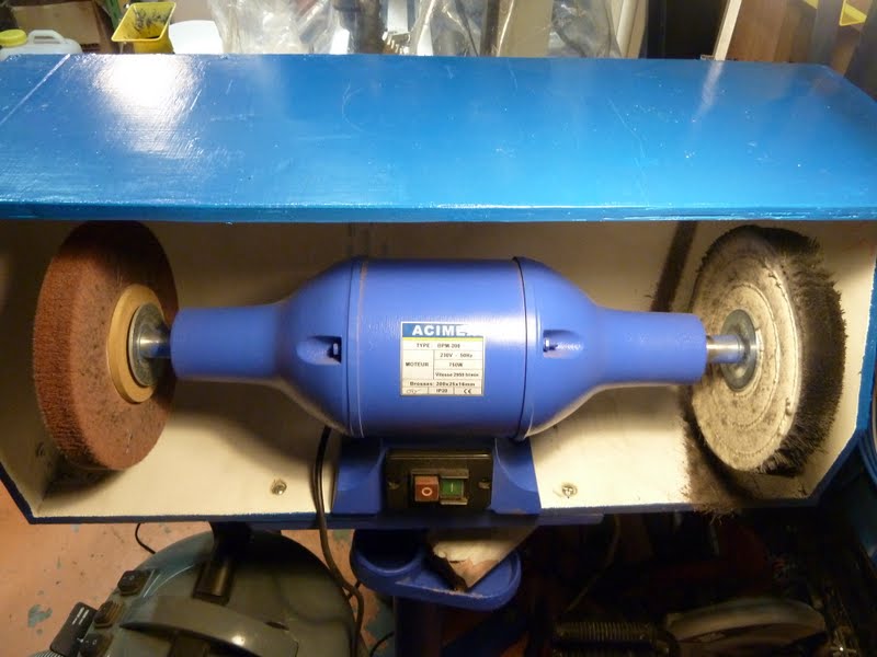

Petite pause dans la fabrication pour cause de réaménagement de l'atelier!
J'ai reçu un nouveau bébé et j'ai du lui préparer ça chambre :mouarf:
Bientôt un système d'aspiration par le dessus.
Venez me rendre une visite a L'Atelier des Falaises.

Messagepar seblepanda » 08 Mar 2013 11:57
sympa la brosse sur le coté
t'as choppé ça ou ?
