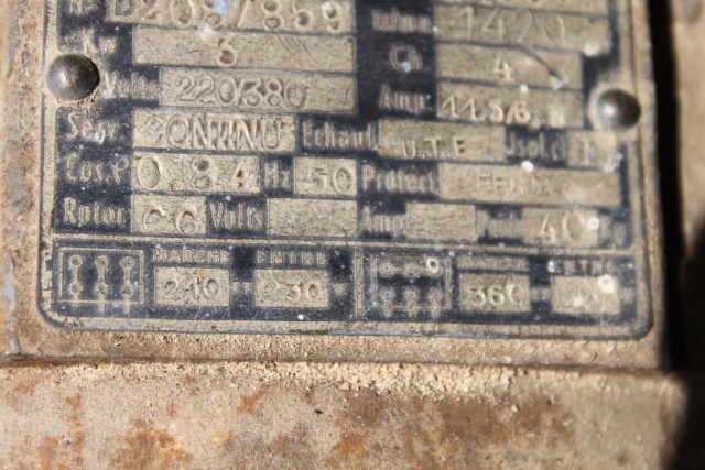

Pour te dire quel vario, il me faut une photo de la plaque. :?
Le plus simple, c'est simplement que tu t'assure lorsque tu verra la machine, que sur la plaque du moteur il y ait bien un marquage 220/380v (souvent accompagné du marquage étoile à trois branches/triangle)
Si c'est le cas, et si la puissance de la machine ne dépasse pas 2.2kw (=3cv), tu trouvera sans problème un variateur. Surtout si la puissance ne dépasse pas environ 750W (1cv).
Après, on s'occupera du vario. :wink:

Edit : sinon, fais nous une photo d'une plaque, je suis curieux
