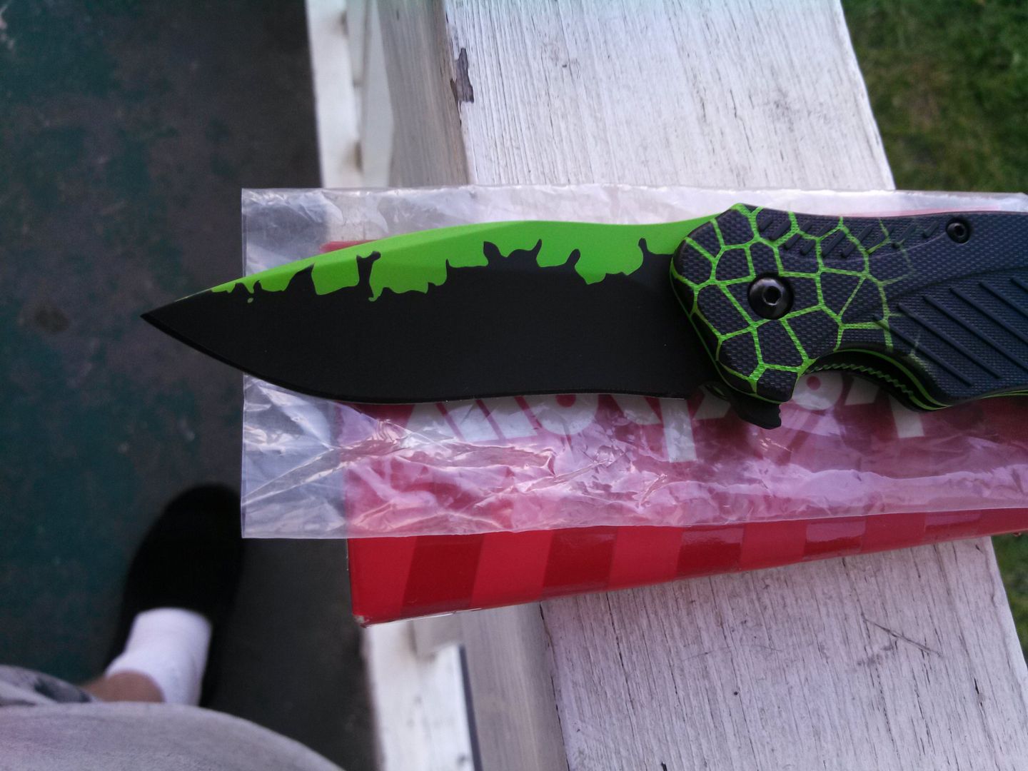

exemple de duracoat sur un petit kershaw que j'ai reçu récemment.
Le gars fait ses pochoirs lui même et m'a dit que ce n'était pas très compliqué enfin je testerai plutôt le cerakote quand je pourrai (plus de couleur)

Tu pourras me faire un retour sur la resistance?

Messagepar AldoLeBonze » 18 Aoû 2013 04:45
pas de souci il va me servir d'EDC une fois aiguisé comme j'aime :wink:

Messagepar AldoLeBonze » 30 Aoû 2013 09:24
Pour le moment pas une trace malgré de nombreuse ouverture et pour le reste de la lame pas assez de contrainte pour marquer le duracoat.
pour le cerakote 73€HT pour 118ml en type H et il faut un pistolet SATA minijet qui coute la peau des fesses, je vais essayer de m'en faire prêter un avant d’investir dans du matos de pro surtout que c'est juste pour du test.
