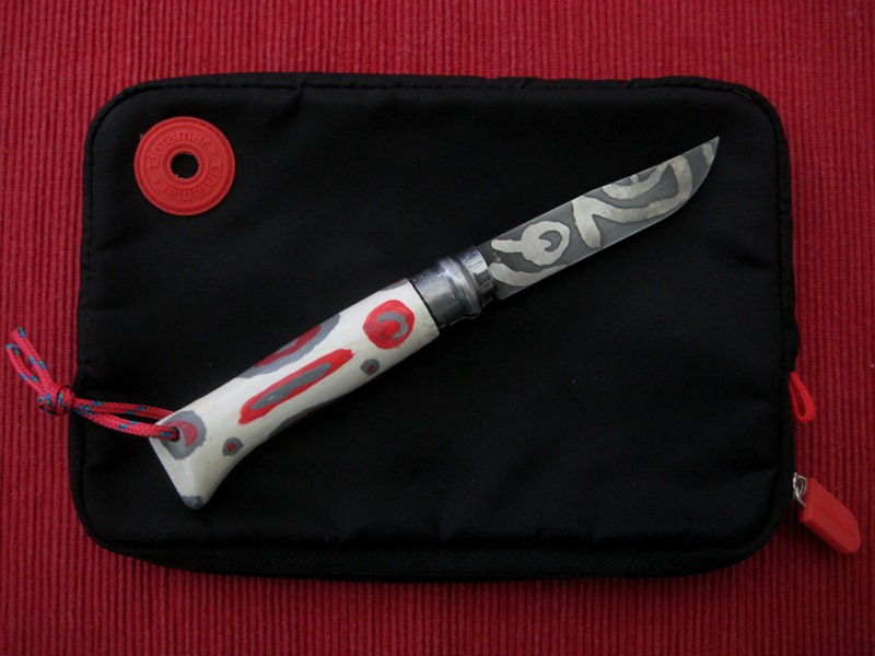

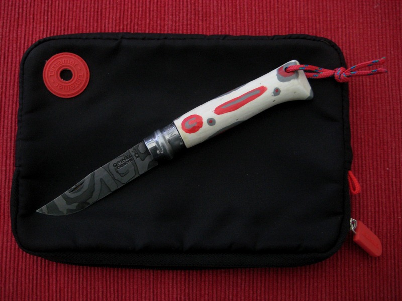

Messagepar Jno » 20 Sep 2013 09:43
Attention les yeux, ca pique !
Voici le résultat de mon essai de "custom" d'un Opi N°8 Carbone (Acide pour la lame et peinture pseudoartistique pour le manche).
Le verni n'étais pas de bonne qualité, il y à des taches :? la lame à trempé +- 09:00 ds le vinaigre trouvé ds le tiroir pharmacie de la cuisine ensuite j'ai voulu testé la pyrogravure et le résultat était :beurk donc pour camouflé ça une seule solution peinture tant bien que mal et c'est la qu'on se rends compte à quel point il est difficile de peindre sur une surface tel que ce manche :czn:
mais bon je me suis bien amusé à le faire, c'est FUN et mon fiston le veut :D
Place aux photos du même acabit pour illustrer (soyez indulgent :roll: )
