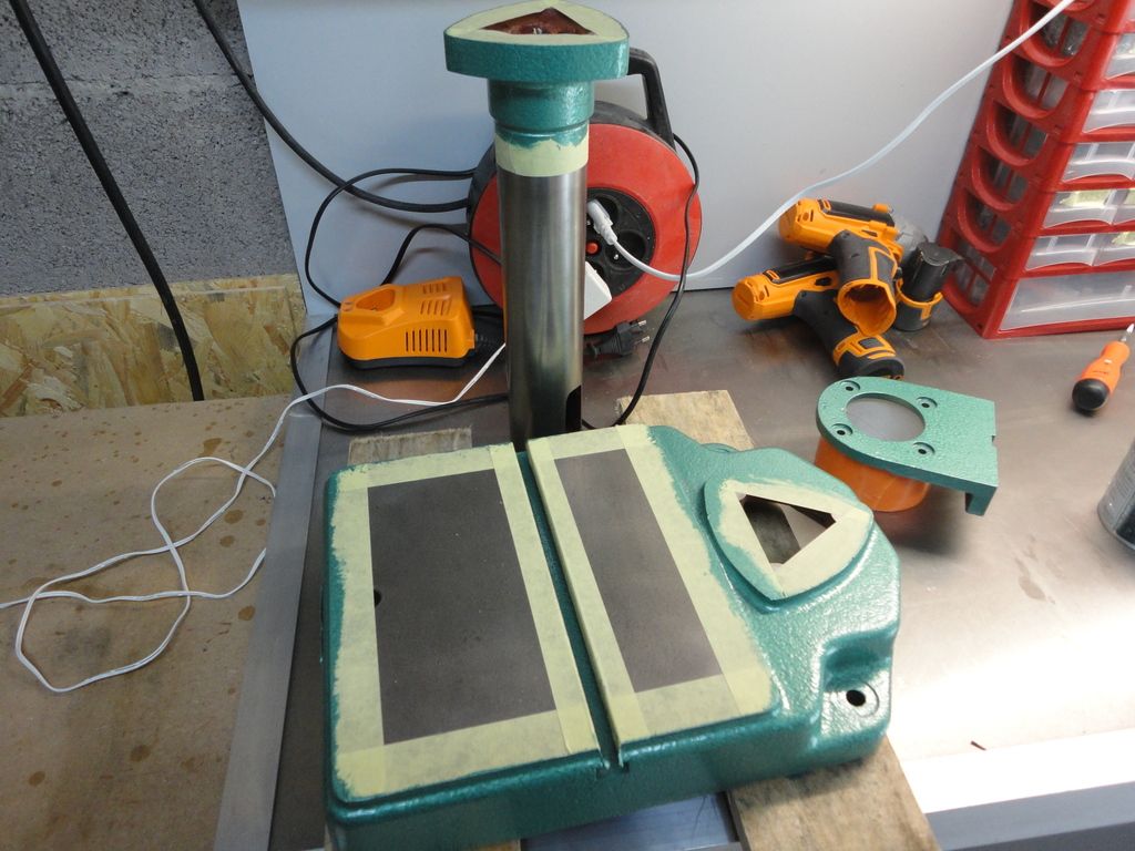

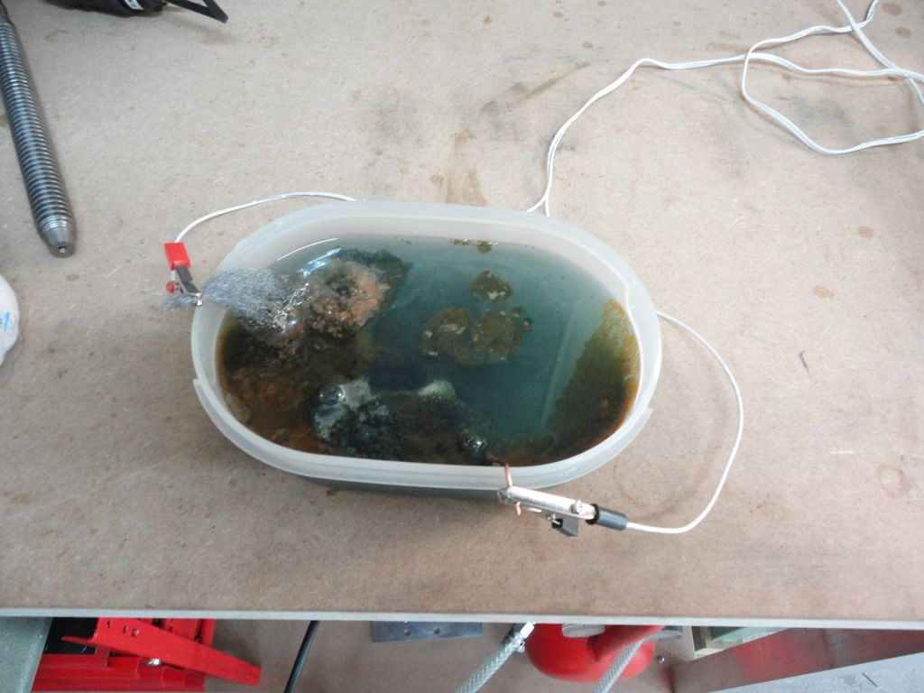

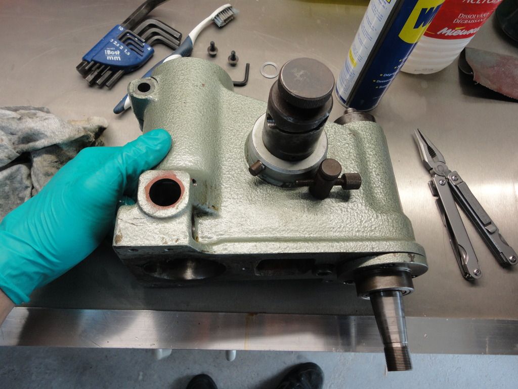

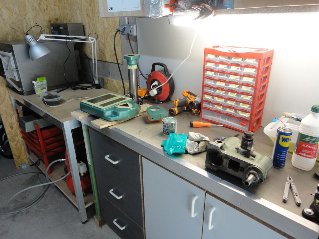

Messagepar giom » 20 Aoû 2016 20:58
Ca suit son cours, peinture, dégommage, nettoyage...
Petite electrolyse pour les pièces rouillées
Le futur coin atelier en cours d'aménagement
Par contre j'ai envoyé un mail pour une demande de devis a cincinnati il y a une semaine, toujours pas de réponse :bouhouhou:
Je compte changer le cone de poulie moteur, la couroie, tous les roulements (4), le ressort de rappel, l'embout conique support de mandrin et le mandrin.
Le moteur aussi, mais pas chez cincinnati.

Messagepar giom » 21 Aoû 2016 02:21
J'ai passé une bonne partie de mes congés à ranger le bordel, fabriquer des meubles, tirer des prises supplementaires, installer des néons... maintenant c'est les machines, mais c'est cher et pas simple du coup ça me prend plus de temps. Après la perceuse, le backstand, le four de revenu, le touret a polir et le must serait la scie a ruban mais la je rêve, j'ai pas la place ni le blé… Sans compter les bandes, les barres d'acier, les outils divers, le kydex... :bouhouhou:

Messagepar freddy1 » 21 Aoû 2016 22:26
giom a écrit:Ca suit son cours, peinture, dégommage, nettoyage...
C'est quoi du "dégommage"? :?:
Elles sont sorties comment, les pièces, de l'électrolyse?
