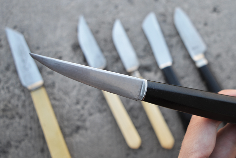

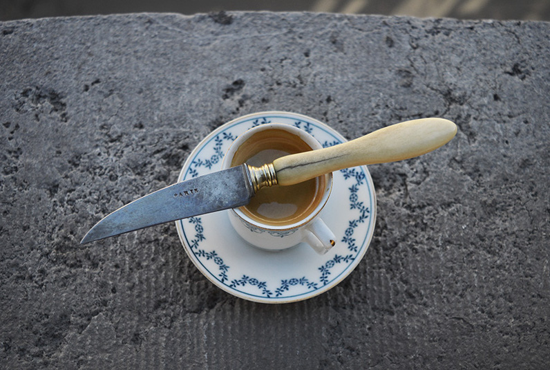

Bon, c'est loin du fait de réaliser un couteau mais je suis quand-même fan de ces deux pimpages en cuisine:

Messagepar Woodtz » 15 Déc 2021 16:35
J'aime bien le second !
Tu es autant coutelier que moi visiblement : des cuillères en bois et du pimpage de vieilleries :mouarf:
