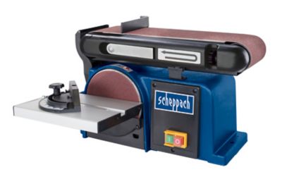

Messagepar Hieronymus » 03 Fév 2022 12:40
le genre lidl, je trouve ça vite galère (et je ne fais pas de couteaux) parceque tu es tout le temps bloqué d'un côté.
Si je dois racheter une ponceuse stationnaire, je mettrai un peu plus pour avoir de l'espace des deux côtés :
Messages: 7639
