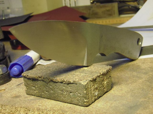

:yeux: toi quand tu guilloches, t'y vas pas à moitié !!!!! c'est des dents de scie à bois là ! :mouarf:

Re: WIP Premiers pas
Messagepar Lebowski » 12 Mai 2014 13:01
Affinage du manche :
Haaaa je préfère ça :

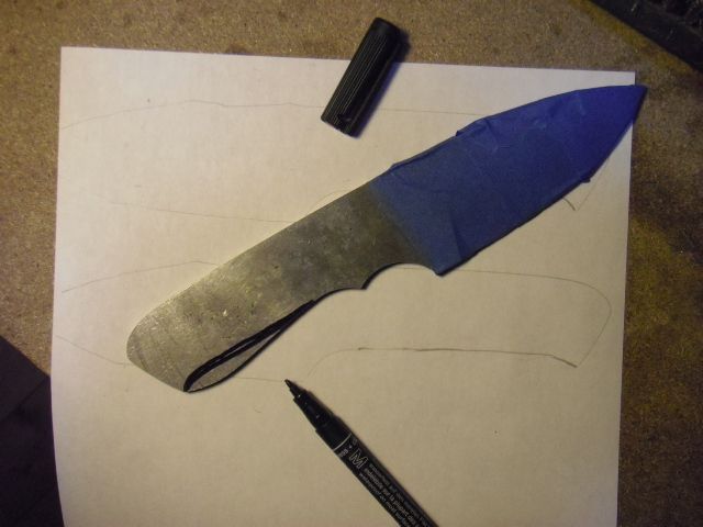

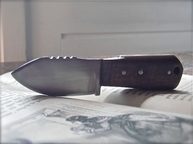

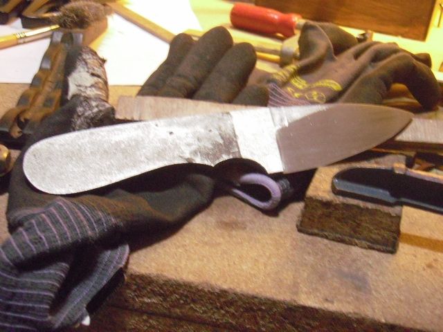

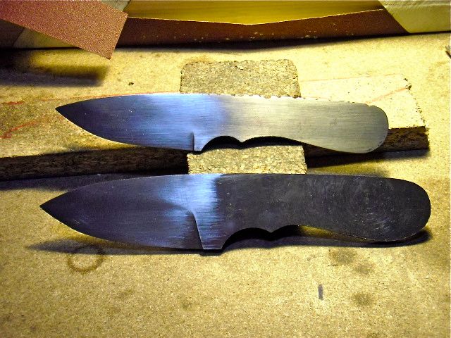

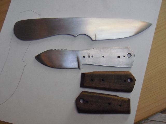

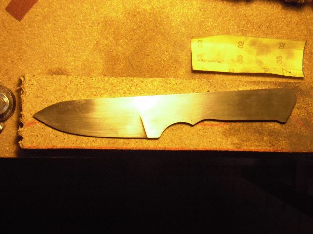

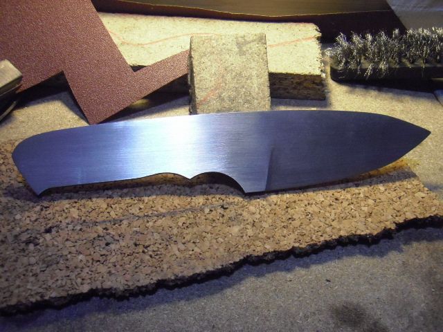

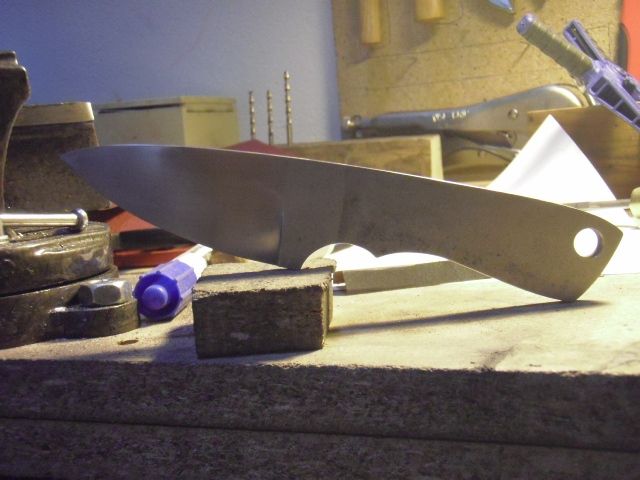

Messagepar Lebowski » 20 Mai 2014 10:46
Petite rétrospective, pour faire le point :)
D'abord il y a eu ça
Ça a donné ça
Puis suite à ce guillochage sauvage, celle du dessus est mise de côté et en dessous apparait une nouvelle
Qui devient ça
Puis pour des raisons assez obscures, qui devient ça, prêt pour la trempe.
Puis apparait celle-ci
qui devient ceci
Voila j'en suis aux finitions de la dernière et je pense tremper les 2 dernières aujourd'hui 8)

Messagepar Lebowski » 20 Mai 2014 20:46
senpereko.labanak a écrit:ça s'annonce bien :D
Je rebosse la forme de la seconde en fait.
Sortie de trempe pour la dernière, dhn7 en 6mm, 110 min à 400°

Messagepar Rootard » 20 Mai 2014 22:13
Lebowski a écrit:Sortie de trempe pour la dernière, dhn7 en 6mm, 110 min à 400°
Tu as chauffé ta lame en XC75 pendant 110 minutes à 400° avant de la tremper ??? :marteau: A va pas marcher la trempe... :mouarf:

Messagepar Melk » 20 Mai 2014 22:21
C'est ton revenu que tu as fait à 400°??? :yeux:

Messagepar Lebowski » 20 Mai 2014 23:48
Pardon 200° pour le revenu 8)
Non non Rootard j'ai fais la trempe avant le revenu quand même :mouarf:
