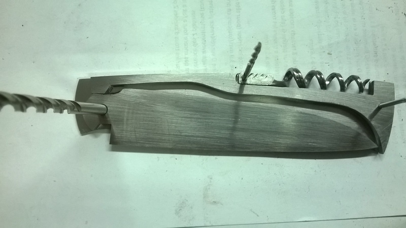

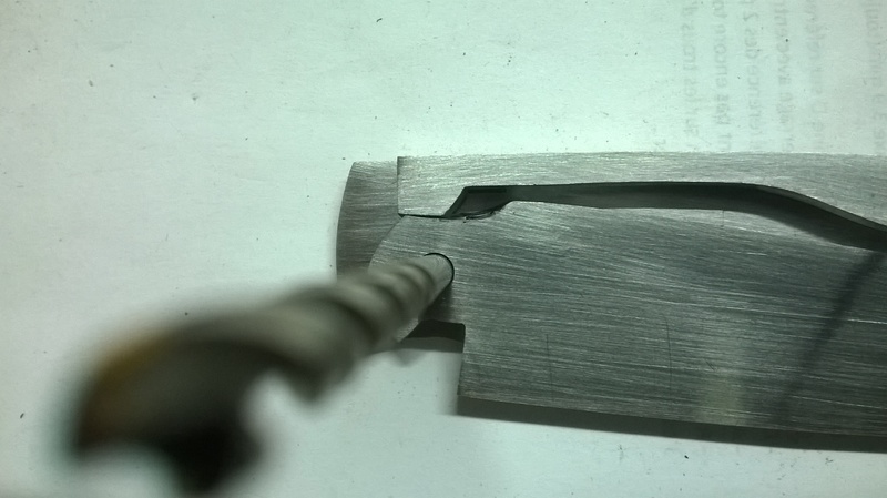

Messagepar lapin » 10 Déc 2015 21:11
Allez 1 petite heure pour le travail sur la position fermée
téléchargement de photos
hebergement image
ça va, y'aura de la place pour le pion de 2 mm

Messagepar nwar » 10 Déc 2015 21:20
t'es pas un peu limite au niveau de la pointe ?

Messagepar lapin » 11 Déc 2015 09:50
MDR … limite mais ça ira … l'avantage, c'est que si elle peut s'user, elle ne pourra en tout cas pas se rallonger !

Messagepar AL 1 » 11 Déc 2015 11:02
jlchaps a écrit:Allez 1 petite heure pour le travail sur la position fermée
heu...! elle set dans le bon sens là ? :shock:

Re: [WIP] le premier du lapin
Messagepar nwar » 11 Déc 2015 11:08
ben oui.… mais la photo fait étrange a cause de l'éclairage et des ombres.…. mais regarde bien et imagine le ricasso et ça sera bon.…

Messagepar lapin » 11 Déc 2015 12:08
Je ne comprends pas trop cette question …

Messagepar AL 1 » 11 Déc 2015 12:32
jlchaps a écrit:
là,la lame est présentée à l'envers,non ?,si tu l'ouvres le tranchant est en haut ?

Messagepar lapin » 11 Déc 2015 12:39
Non elle est à l'endroit … lame drop point … mais l'émouture n'est pas encore faite …
