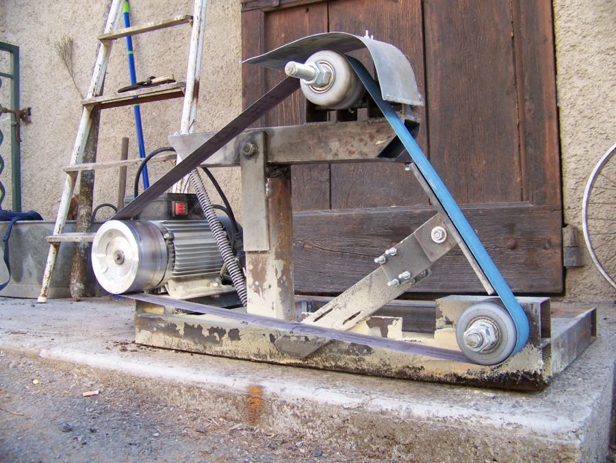

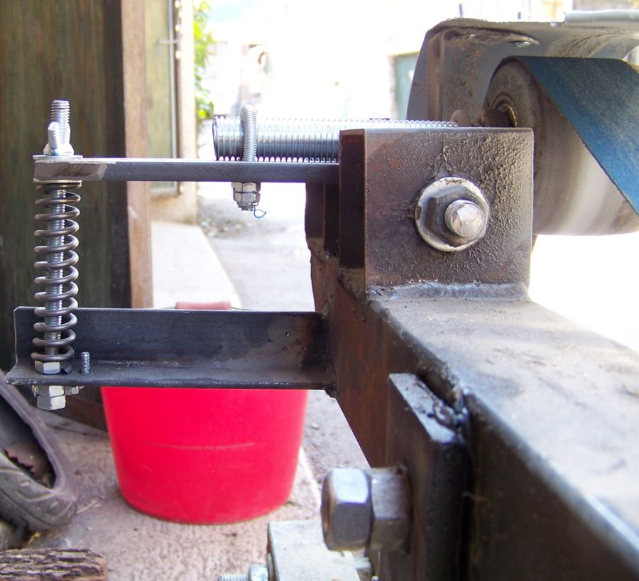

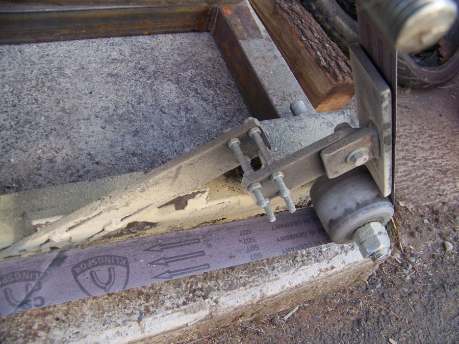

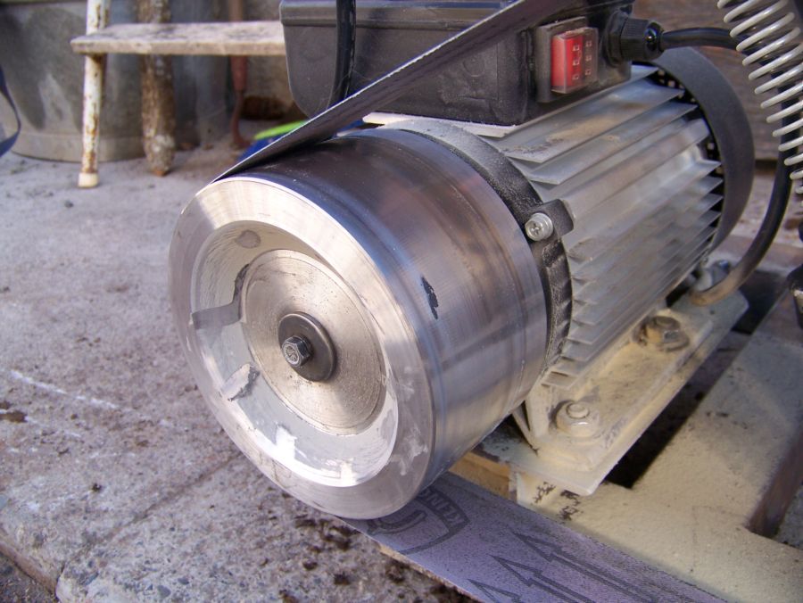

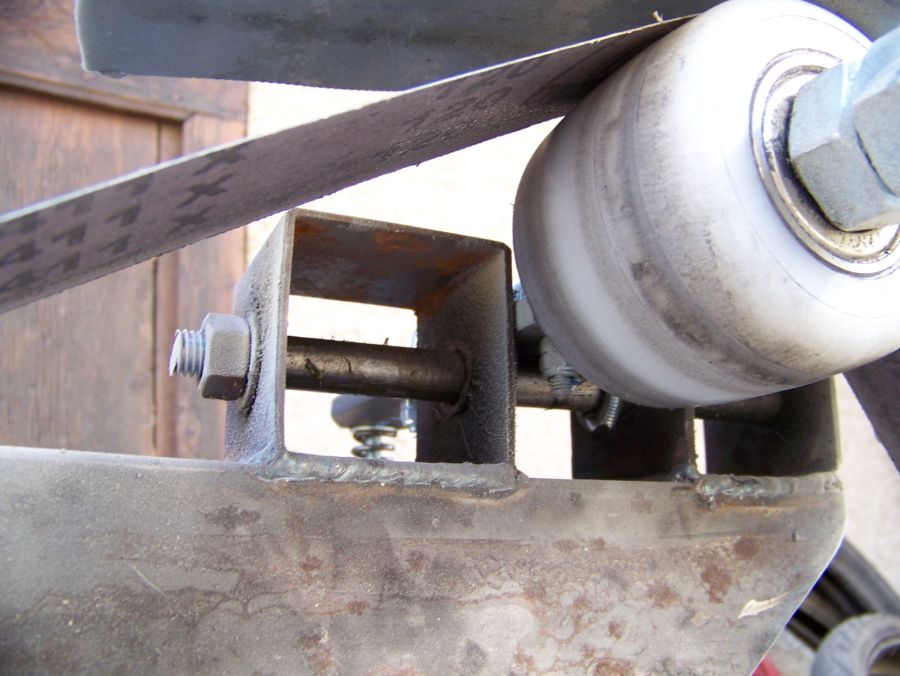

Messagepar tirlibibi17 » 15 Mar 2009 22:09
Mon backstand !
Fini de puis trois semaines, je me demande comment je faisait avant ! C'est redoutable d'efficacité, et (beaucoup) moins cher en bandes que les ponceuses "classique". Cout de revient (en gros hein) Moteur:100 euros sur la baie, poulie:bloc alu sur la baie 35 euros et 30 euros de tournage, roulettes:40/50 euros, fer:35 euros, et 20/30 euros en tige filetés (chiant a trouver les M20 !)
Bon les soudures c'est pas de moi, il manque quelques cm au chassis (d'ou le support moteur très a gauche), et les finitions y'en a pas...
Les tubes carré sont en 60 de coté et les plaques en 8mm d'épaisseur par 50. La poulie est symétrique, c'est pour ça qu'elle touche presque le moteur.
Pour en gros 300 euros on peut se faire un back qui marche pas trop mal !!!

Messagepar cardoso5fr » 15 Mar 2009 22:21

Re: Essais divers
Messagepar SOD » 15 Mar 2009 22:30
+1 :D

Re: Essais divers
Messagepar Cloncky » 16 Mar 2009 10:19
Salut Tirlibibi,
Oui, là t'as du te faire plaisir, reste plus qu'à jouer avec, nickel, à + Cloncky.

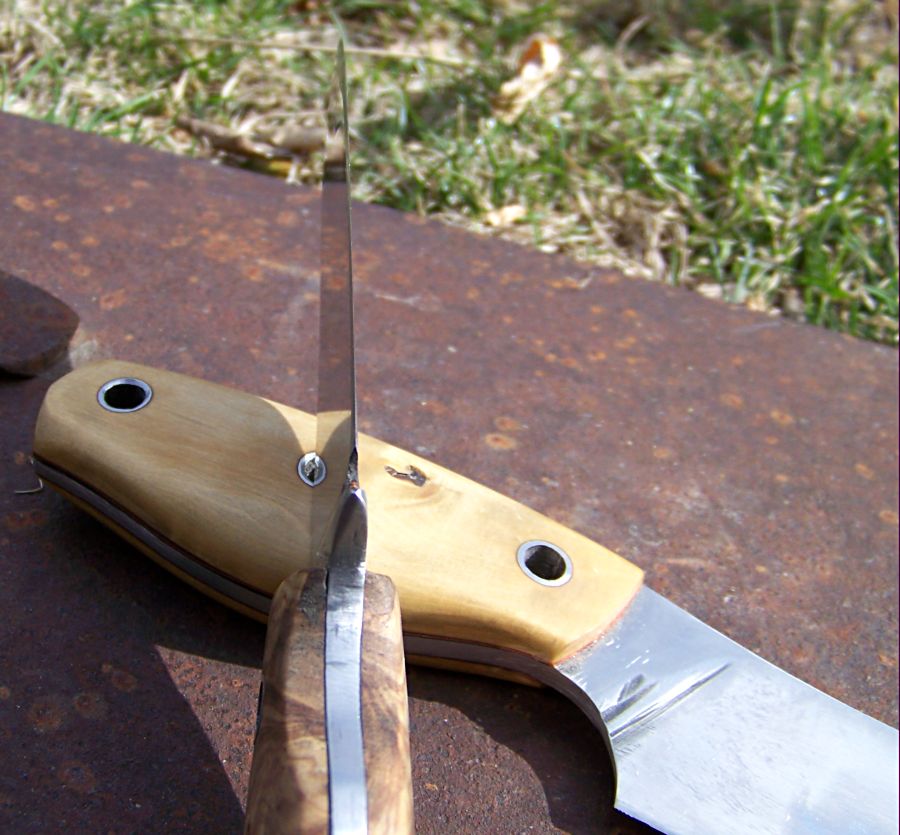

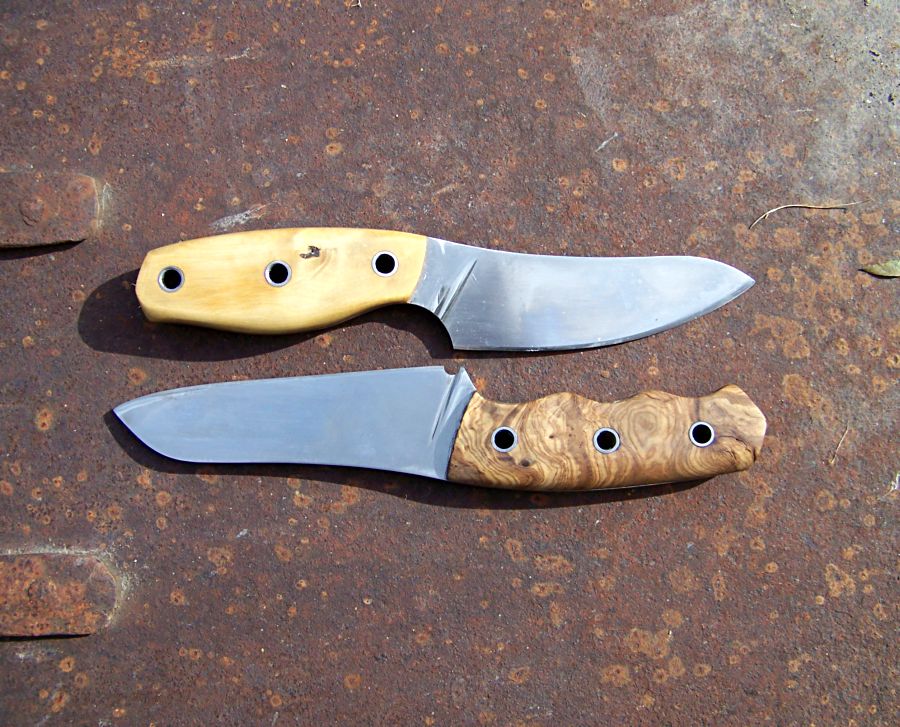

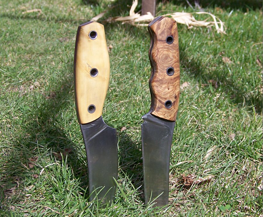

Messagepar tirlibibi17 » 28 Mar 2009 02:17
Hello, mes deux premiers en 100C6 (enfin le premier pété a la trempe...), manche buis et olivier, trempe sélective , émoutures plates et plates semelle amincies. Pour l'acier ça se travaille pareil que le xc75 au back, trempes plus faciles a faire prendre que le xc75, a mon niveau hein, c'est a dire aimant plus un petit coup et huile chaude (mais révélation difficile au perchlo) et n'aime pas bien l'eau dans tous les sens du terme, pour la trempe ou la rouille. Le tranchant est excellent (bon les émoutures sont fine aussi) et assez durable.
Bon comme on le voit sur les photos je suis pas une bête du départ des émoutures; travailler au back ça s'apprend, une petite erreur suffit a trop en virer...
Et sur le buis, le manche ne ressemble pas a grand chose mais la prise en mains est bluffante de confort !

Messagepar cardoso5fr » 28 Mar 2009 09:54
Deux utilitaires sympas

Messagepar Tigre Blanc » 28 Mar 2009 10:37
Je t'envie... Beau début thup
