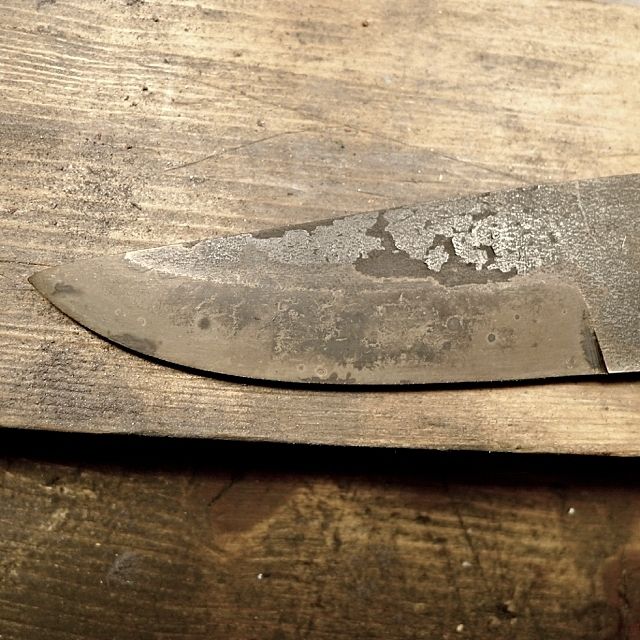

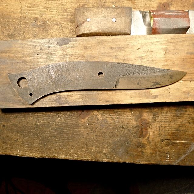

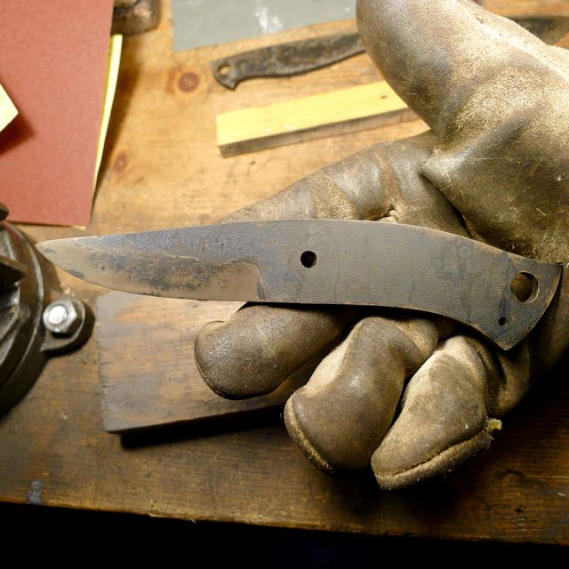

Chauffe 4mn à 820°, puis 2mn de va et viens dans l'huile à 60°. Quelques photos après le revenu :

Messagepar Lebowski » 21 Avr 2016 19:38
Hum .. je vais devoir retremper : la lime accroche. Elle accrochait dejà un peu en sortie de trempe mais j'ai deà eu un cas ou c'était un peu mou en sortie de trempe et dur après le revenu. Mais la ça n'a pas pris. Je recommence demain 8)

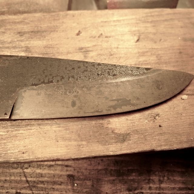

Messagepar Lebowski » 22 Avr 2016 17:47
En reponçant la lame pour la nettoyer avant de la ré-enfourner, j'ai vu des traces comme des petits cercles, ou bulles en 2D, qui sont parties difficilement.
Surchauffe ?
Quand j'ai trempé dans l'huile ça m'a fait des flammes comme jamais auparavent. des flamèches de 20cm pendant au moins 5-6 sec.

Messagepar Lebowski » 22 Avr 2016 18:19
Ha ben la c'est bon la trempe a pris.
J'ai porté et maintenu à 820° pdt 4 mn cette fois, trempé à 60° (pas de flammes).
J'ai attendu 10mn après la trempe pour donner quelques francs coups de lime (calmes toi …) et ça glissait comme un pet sur une toile cirée :D
IL est au revenu pour 1h à 200°.
